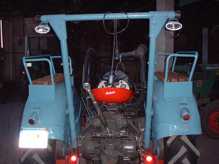

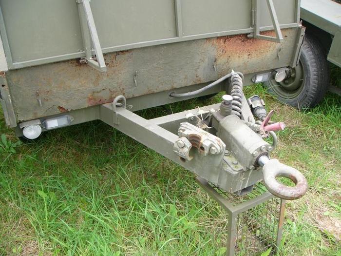

am 28.sten muß ich nen Sankey vom Anhänger abladen- leider kann ich bis dahin meine Nato-Zugöse noch nicht am Defender festmachen.
paßt die Zugöse auch in ein Schlepperzugmaul (Siehe Bild unten, keine Verschluß-Automatik)
die Natoöse ist ja um einiges größer als eine Normöse

kannst ihn nicht vorne am Frontlader mit ner Kette nehmen?

nun ja, theoretisch schon, is halt nicht die feine englische...

andererseits wenn hier die 40mm Normöse paßt, paßts umgekehrt vielleicht auch:

Die Natoöse passt normalerweise in jedes Zugmaul. Obs im Bereich der STVO zulässig ist weiss ich nicht.
Aber auf den Natohaken passt keine normale LKW-Öse. Da wird dann schon mal gerne an der DixonBate herumgeflext.
Wie gesagt, passen müsste es, aber probiert hab ich das auch noch nicht.
genau das denke ich auch wenn ich mir den Haken so ansehe. Beim manuellen Zugmaul hat der Nagel auch 30 oder 32mm, die Zugöse eben 40mm. Aber Nakat.... hats halt so angegeben.
ich werde den Haken bei Gelegenheit an nen Traktoranhänger halten und mal knipsen.
Im neuen Jahr will ich den Nato-Haken welche an einer Dixon-Bate (am entsprechenden Slider) hängt eintragen lassen. mein Kumpel hatte da trotz Einzelgutachten massiv Probleme den eingetragen zu bekommen....
Grüßle Hartwig

unsere mit E-Prüfzeichen versehenen NATO Kupplungen sind sowohl für die 76mm NATO als auch für die 40mm LKW / Landwirtschafts Ösen freigegeben.
DAS geht mit den Dixon Bates nicht.
Durch das E-Prüfzeichen ist es auch eintragungfrei!
In das gezeigte Zugmaul KÖNNTE die NATO Öse passen. Aber auf Kurventauglichkeit etc. würde ich nicht wetten. Im Notfall KÖNNTE es gehen.

Ich hab den großen Sankey mitm Bulldog gezogen. Es geht!
Aber von der Polizei hätt ich mich nicht aufhalten lassen wollen Smile

ok danke, ist ja nur zum abladen
Der Natohaken geht defintiv nicht in eine 40er Öse, habs mal probiert, da fehlen ca. 10mm Hau mich, ich bin der Frühling
Ordentlich Fett dran, dann flutscht das schon Ja

Die 40mm Öse passt nicht in eine DIXON BATE NATO-Kupplung!!!
Hab ich auch nie behauptet!
....in andere Fabrikate passt es, ist legal und zugelassen!

auf den ersten Blick sieht die
halt vom Haken her genau wie meine vom Bild oben aus - nix für ungut

bolzen für ein schlepper anhängemaul gibt es meines wissens nach nur in 30 oder 32mm
falls es da noch was anderes geben sollte lasst es mich wissen.
wobei ich bei einem eicher sagen würde dass der garantiert nichts anderes hat (falls das auf dem bild wirklich dein schlepper ist)
