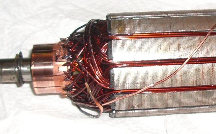

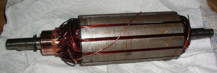

Nach etwa 0.5 Betriebsstunden (drei Pumpsessions á 10min insgesamt):
So schaut der Motor aus. Der Kompressor lief natürlich nicht mehr und verursachte nen Kurzen im Sicherungskästerl. Hau mich, ich bin der Frühling

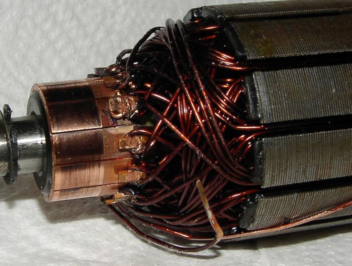

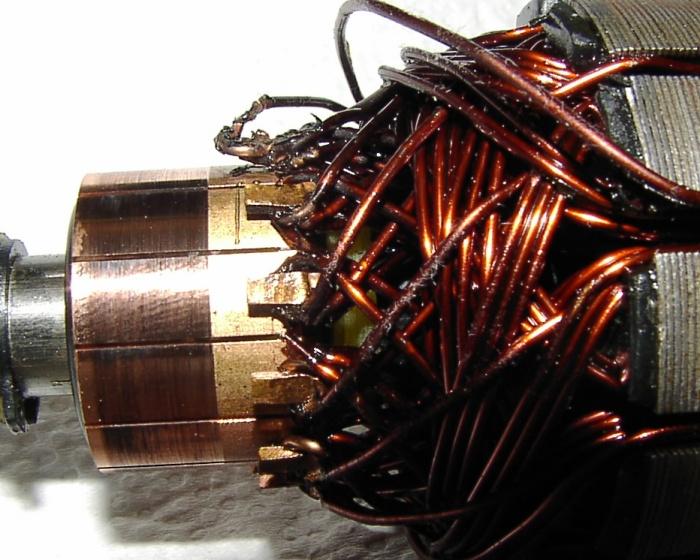

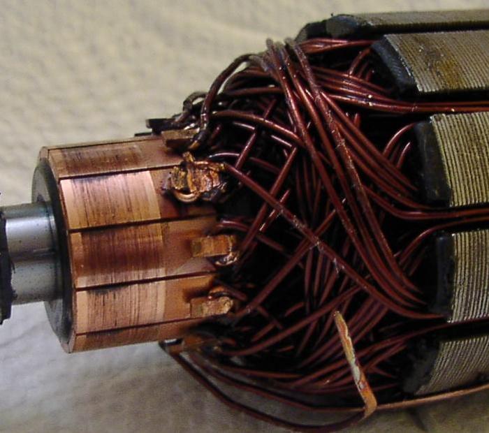

Nochmal mit anderer Kamera und Fokus auf die Klammern:

BeitragVerfasst am: 17.11.2007 08:54:17    Titel:
ist wohl zu heiss geworden wie es aussieht und die wicklung durchgebrannt, hat der keine überlast oder thermosicherung
welcher kompressor war den das genau, hast du mal ein bild und technische daten, sowas sollte nicht passieren

Der hat Thermosicherung und Überlastschutz verbaut. Und zu heiß geworden kann er auch nicht sein. Er lief jeweils nur 10min am Stück und starb nach 0.5 Betriebsstunden insgesamt. Allerdings ist der Motor komplett gekapselt und kriegt keine Luft rein.

BeitragVerfasst am: 17.11.2007 09:29:22    Titel:
kann natürlich auch sein das die wicklung nicht richtig verklemmt war und so ein zu grosser übergangswiderstand enstand und dadurch der draht zu heiss wurde
quasi produktionsfehler=garantiefall nach 0,5 h
buschranger ,t-max, viar kommt alles aus der selben fabrik in china, deshalb habe ich mir einen quick-air2 geholt nachdem mein arb kompressor nach 7 jahren gestorben ist
