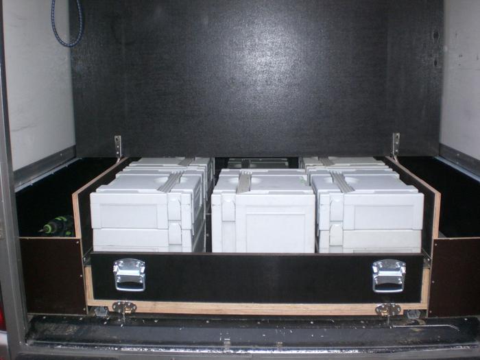

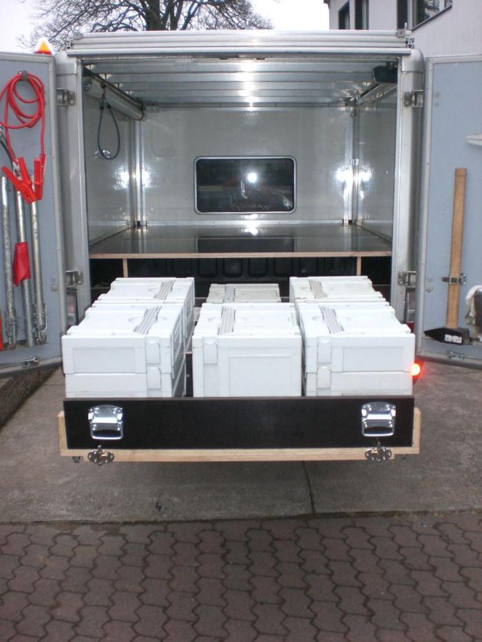

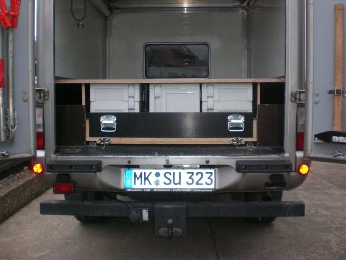

Winke Winke tach zusammen . habe gestern mal nix im auftragsbuch stehen gehabt . und somit mal den ausbau vollzogen denn ich schon länger vor hatte .
einteilung des schubkasten ist nur gesteckt . dadurch flexiebel. 2 ebene drinne hinterer teil fest. vorderer teil aufklappbar. sinn und zweck. kann man drauf pennen oder beladen . material ist 12 / 16/ 22 siebdruckplatte .

saubere Arbeit; wenn man dann noch den Festo im letzten Bild sieht liegt man wohl nicht ganz verkehrt mit der Vermutung dass hier ein Profi am Werk war... Respekt
Muß man eigentlich die Schnittstellen der Siebdruckplatten gegen Aufquellen schützen oder sind die eh wasserfest verklebt?
Gruß, Jürgen

ja ich habe schreiner gelernt . und ich lege sehr viel wert auf gutes werkzeug . denn erfahrung hat gezeigt. gutes werkzeug ist halbe arbeit.
die platten sind kunstharz getränkt. mann muß sie nicht zwingend nachbeschichten die kannten um sie vor feuchtigkeit zu schützen . ich mache es aber meißt mit klarlack um ein außreißen der fasern zuvermeiden . hier bei den bildern ist noch nix passiert . da ich noch dabei bin mit edelstahl profile dafür zu kanten .

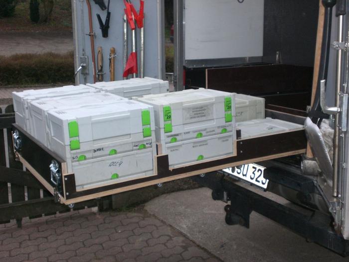

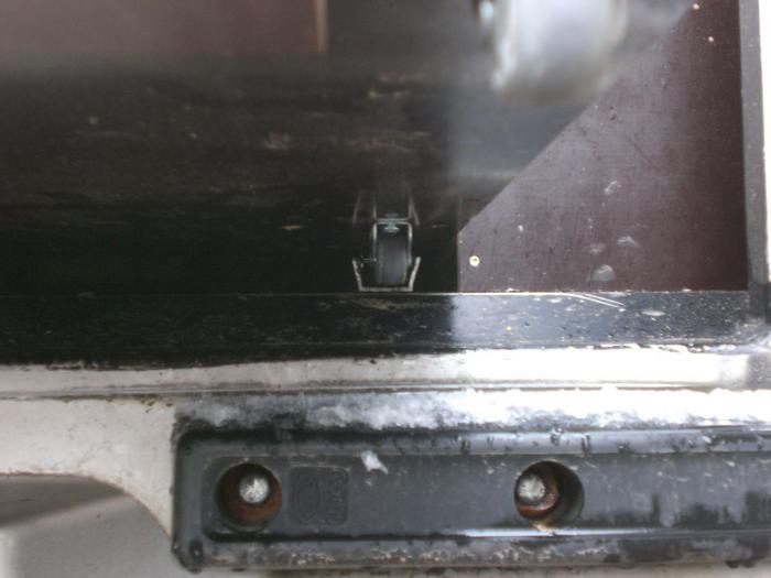

@ jörg . der auszug .... ja das ist so ne sache für sich . habe teleskop ausprobiert . in 1000mm länge mit angabe des herstellers von 120kg pro auszug . die haben aber ma ganix getaugt. momentane lösung . ist ein u profil auf dem fahrzeugboden geschraubt . und auf der schubkasten unterseite sind bockrollen verbaut , die in das u-profil passen und dadurch den schubkasten führen .
gegen das herunter kippen des schubkasten habe ich edelstahl L-winkel an die radhaus verkleidung geschraubt . wenn ich also denn kasten ausziehe auf etwa 1000mm dann kippt sie ganz leicht etwa 10mm nach unten und stützt sich somit an den l-winkel . durch anschläge am ende des kasten wird verhindert das er weiter ausfährt und ganz raus fallen könnte . habe aber schon etwas anderes bestellt . da mir das mit dem u-profil noch nicht so richtig gefällt .

sobald die da sind werden die bockrollen und die schiene verschwinden . und die rollenschiene oder die kugelrollen zum einsatz kommen .
