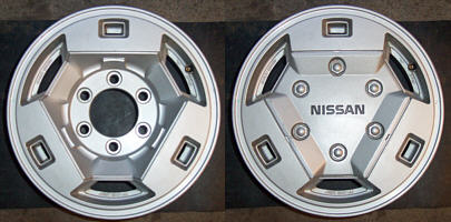

hat das schon jemand gemacht?
gibts da was zu beachten bei 30x9,5-15 auf den Ori-T1 Alu-Felgen ?
gäbe es Gutachten oder Mustereinträge ?
hat jemand Infos, die es erleichtern, diese Kombi zu fahren ?
dANKE FÜR JEDE iNFO sagt:

Die Felgen gabs nur für den 3,0 V6 - Terrano. Da gibt es bestimmt kein Gutachten für den MD21.

ich denke das es kein problem sein wird mit dem Eintragen. Es ist ja eine Orginalfelge von Nissan also kein Thema von Stailität oder Tüvgutachten. Der Prüfer wird nur kontrollieren ob die Räder freigängig sind also nirgends streifen und abgedeckt sind, also nicht über die Radkästen drüberstehen.
