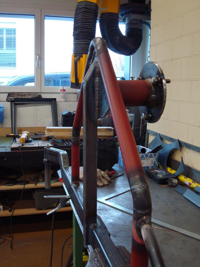

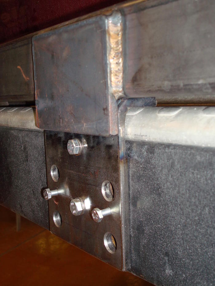

Hallo zusammen,

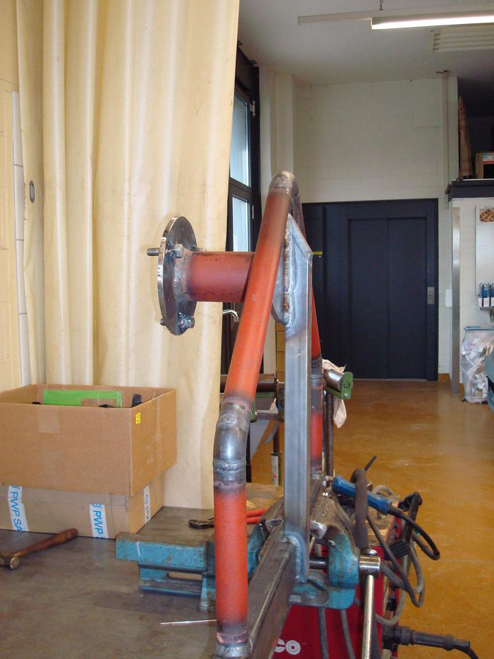

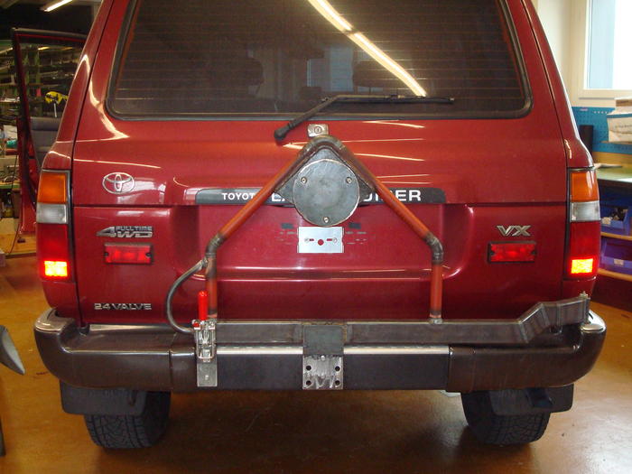

wie in einem anderen Thread versprochen, berichte ich von meinem Eigenbau Reserverradträger Nr.2

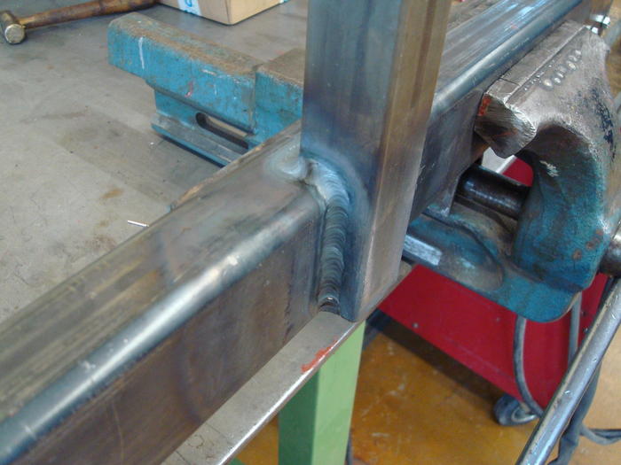

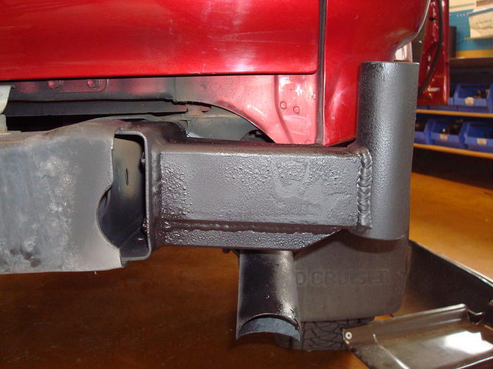

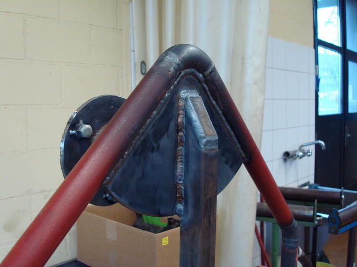

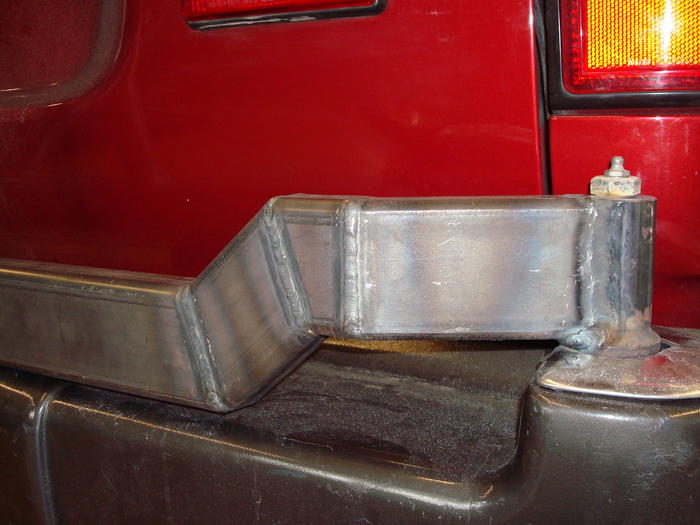

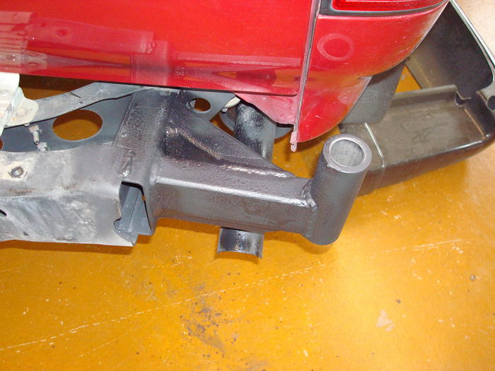

Hier habe ich die Aufnahme an den Rahmen geschweisst, musste nachträglich aber noch die schräge, seitliche und die untere Verstärkung anschweissen weil der Rahmen des J8 zu dünnwandig ist und die Halterung mit dem Gewicht des Reserverades nicht so ganz klargekommen ist:

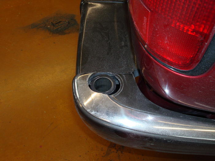

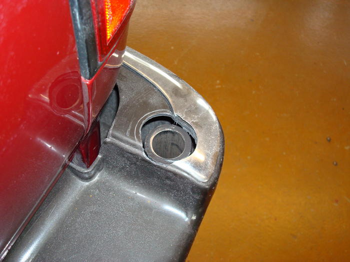

Leider habe ich das Loch in der Stossstange nicht mittig gebohrt, bin jetzt noch frustriert:

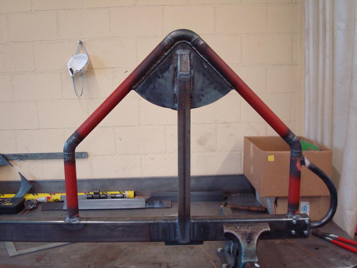

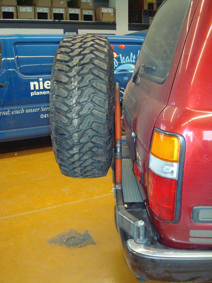

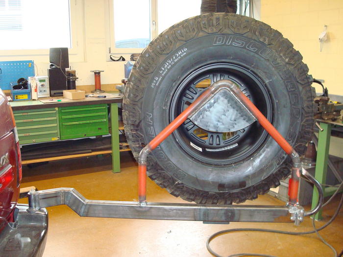

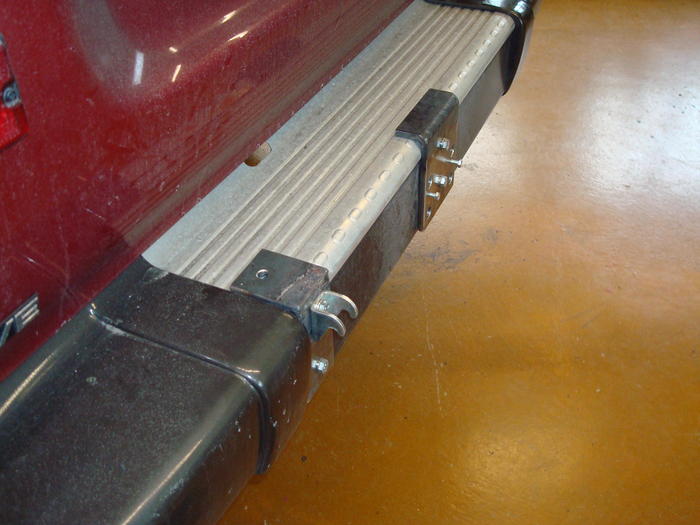

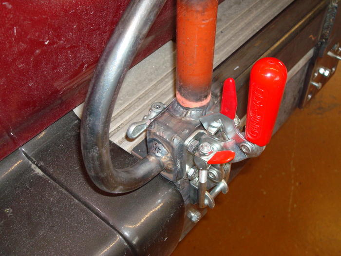

Das ist der Halter selber, noch im Rohzustand und das Rad ist in der Mitte, nur das Hecktürschloss ist es nicht! Hat mich zuerst auch geschockt bis ich es ausgemessen hatte:
Wenn dann alles Pulverbeschichtet ist werde ich noch ein paar Bilder machen.

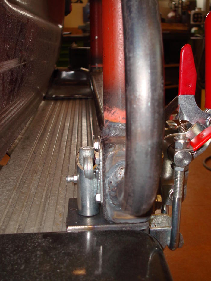

Den Verschluss find ich Klasse Ja
Wieviel Arbeitszeit hat das gebraucht? Winke Winke
Godzilla
hat einen, oben und unten
Wohnort: Stans / Nidwalden / Schweiz
...und hat diesen Thread vor 6672 Tagen gestartet!
1. Jeep Wrangler Rubicon Recon
BeitragVerfasst am: 03.01.2008 14:49:19    Titel:
So ca. 30 - 35 Stunden. Habe auch lange einen solchen Verschluss gesucht!

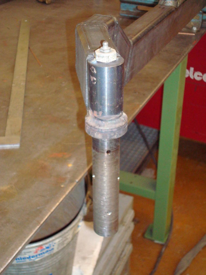

Hier ist noch ein Foto vom Bolzen, mit der Drehbank passend gemacht, durchgehendes Loch und seitliche Löcher gebohrt für die Schmierung, Ring drüber gestülpt und angeschweisst. Oben ein Gewinde geschnitten für den Fettnippel und unten dasselbe für die Schraube:
Leider kein gutes Foto aber ich mache morgen noch ein Besseres.

Sieht echt klasse aus das ganze, sagst mir noch was Du für
Materialstärken genommen hast.
Weiß nämlich net ob mein Dingens hält.
Liebe Grüße Robert
Godzilla
BeitragVerfasst am: 03.01.2008 20:40:32    Titel:
Kann ich dir morgen beantworten. Hab einfach was mir gefallen hat aus dem Gestell genommen. Natürlich alles mit grosser Wandstärke.
Die Rohre sind Heizungsrohre der Grösse 1".
Gruss
Beat
http://www.youtube.com/user/MrGODZILLA1966
http://www.offroad-forum.de/viewtopic.php?t=14499

BeitragVerfasst am: 03.01.2008 21:27:38    Titel:
wo hast du den den Verschluß her, was hat der den gekostet, und wie ist die genaue benennung?
gruß
Godzilla
BeitragVerfasst am: 03.01.2008 21:30:17    Titel:
Die Firma heisst DE-STA-CO AG. Der Preis: Modell 341-R 134.- Sfr.
ist die E-Mail Adresse
Verschlussspanner.
Gruss Beat

Habe heute nochmals eine Verstärkung angeschweisst.
Das Ding lässt sich keinen Millimeter mehr bewegen!
Denke nun wird zuerst alles andere abfallen bevor das Teil in die Knie geht!
Noch zwei bessere Bilder vom Bolzen:

BeitragVerfasst am: 04.01.2008 12:51:13    Titel:
Was würde es den kosten son Bolzen Drehen zu lassen??

hyaene hat folgendes geschrieben:
Kann ich dir nicht sagen, habe es bei einem Kollegen drehen lassen. Die Löcher bohren und Ring anschweissen habe ich selber gemacht.
Ich denke das wird nicht die Welt kosten, ein Profi dreht dir das in einer Viertelstunde.
frag mal sammy1600 von SKS, der dreht doch auch Spacer und Spurverbreiterungen.
http://www.sk4x4sports.de/
(ohne Werbeabsichten, es gibt bestimmt auch noch mehr Dreher im Forum )
Material würde ich nehmen 16 Mn Cr 5 oder St 52 - 3 ( halt gut schweißbar und ein bißchen fester
Ich schätze mal mit 40 - 50 Euro müsstest Du hinkommen, wenn das Material verfügbar ist.

BeitragVerfasst am: 04.01.2008 15:25:15    Titel:
So rein gefühlsmäßig finde ich die einzölligen Wasserrohre viel zu schwach dimensioniert. Oben am Reserverad gezogen ist es doch sicher ein leichtes das Wasserrohr an den Schweissstellen zu verbiegen. Oder hab ich übersehen, daß der Reifen noch an der Heckklappe befestigt wird? Der Tragarm an sich ist genial.
Martin
mqp
Wohnort: Sauerland
1. 260er
BeitragVerfasst am: 04.01.2008 16:03:27    Titel:
Oh, sorry. Die Fotos mit der Verstärkung sind irgentwie nicht geladen worden. So siehts optimal aus.
