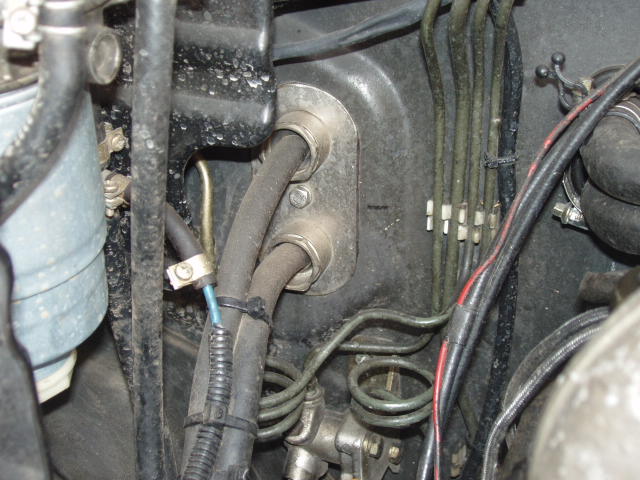

ich habe bei mir 2 solche Kabeldurchführungen durch die Spritzwand wie auf dem Bild unten. Mitlerweile gehen da noch mehr Kabel durch und das ist sicherlich nicht mehr Wasserdicht.
Wie oder womit bekomme ich das denn am besten wieder abgedichtet? Bei einer Waserdurchfahrt soll es ja nicht dadurch hinein laufen.
Habe es provisorisch erstmal mit Klebeband dicht gemacht damit keine kalte Luft reinkommt, aber Wasser wird davon bestimmt nicht aufgehalten.
Danke schonmal für Eure Tips.
LG Nico Winke Winke

Hallo
will ja nix sagen, aber wenn zu viel Kabel durch gehen wirds schwierig das Ding komplett dicht zu bekommen.
Am besten wenn möglich du bohrst dir neue Kabeldurchführungen und dichtest die dann abschließend gut ab, nachdem Du die Kabel aufgeteilt hast.

Hi,
einfach Karosseriedichtmasser verwenden.
Gruß Andreas

sorry, hatte das bild vergessen... Nee, oder? Hau mich, ich bin der Frühling
solche durchführungen meine ich:

Hallo
genau die dinger meinte ich, wenn schon zuviel durch gehen, klappts nie, weil der zwischenraum bei den kabeln nie komplett dicht wird.

BeitragVerfasst am: 01.01.2008 21:50:27    Titel:
naja dann werde ich wohl so weiter machen wie jetzt und einfach tiefes wasser meiden, ist bei einem daily driver eh besser...die durchführungen sind ja auch auf über 1 meter höhe, da geht schon noch was ohne dass die dicht sind.

Ahh - schon wieder ein Problem was keines ist !!!
1. schn erwähnt - Karosseirdichtmasse.
2. oder gebrauchter Kaugummi
3. mal in den USA schauen ob es da was tolles gibt
4. usw.
anders gefragt, meinst das du jemals in sooo tiefes Wasser geraten kannst ?

BeitragVerfasst am: 01.01.2008 22:22:30    Titel:
Wenn man das vernünftig mit Karosseriedichtmasse o.ä. abdichtet, wird es zwar nicht 100%ig dicht, aber mehr als drei Tropfen dürften auch nach einstündigem Parken in der Elbe nicht reinkommen....

autoclaus hat folgendes geschrieben:
ok. danke.
dann besorg ich mir die tage mal sowas besorgen.
gibts da was das besonders gut dichtet? oder genügt 08/15 dichtmasse vom ATU...?

BeitragVerfasst am: 01.01.2008 22:55:19    Titel:
Wenns in ner Metallkartusche is, is es eh zu 99,9% von SIKA egal was draufsteht.
Also Hauptsache Karosseriedichtmasse

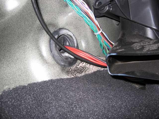

BeitragVerfasst am: 02.01.2008 22:18:44    Titel:
Ich benutze diese (siehe Foto) Kabeldurchführungen und habe noch keine Probleme gehabt!
