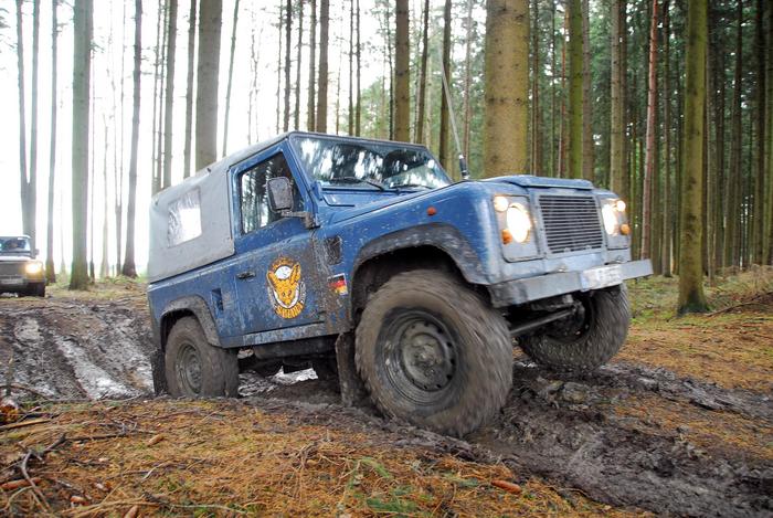

BeitragVerfasst am: 14.12.2007 10:59:11    Titel:
Meine ist jetzt auf dem Kotflügel, bin mit Position und Empfang soweit sehr zufrieden Smile
