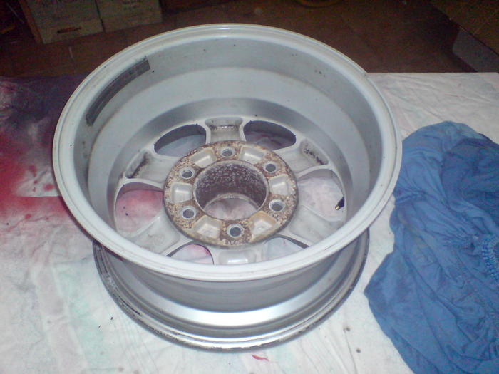

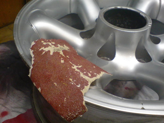

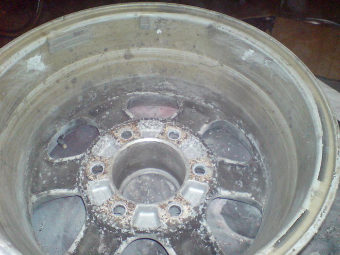

so, ich hab angefangen meine Felgen zu bearbeiten und wie versprochen, ich habe Bilder gemacht YES
1. Mit Schmirgel angerauht
60er Schmirgelpapier, und gaaaaanz vorsichtig damit die Kratzer nicht zu tief werden
rotfl rotfl rotfl
ne, hab natürlich Wasserschleifpapier genommen, 400er und 800er Körnung YES
2.
3.

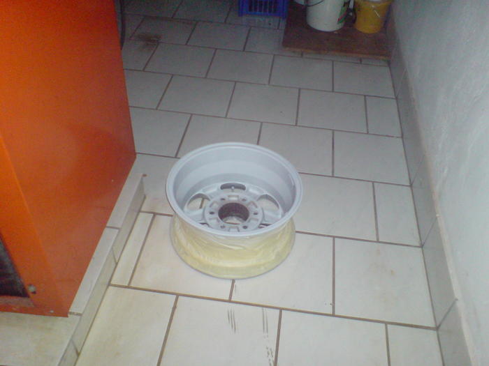

4. jetzt abgeklebt und Grundiert

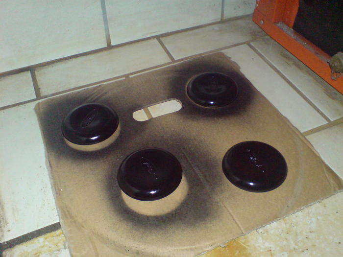

5. und jetzt noch die Flegendeckel
morgen gehts wahrscheinlich weiter mit den nächsten 2 Felgen und am Wochenende dann vielleicht schwarz lackieren. YES
