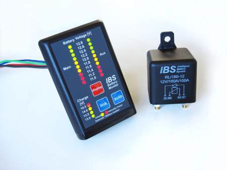

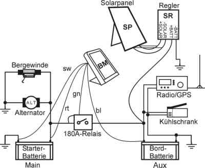

Würde keine teuren Gel-Batterien nehmen. Aber sicher 100Amp sollten sie sein.
Zudem solltest du ein IBS-Doppelbatteriensystem einbauen.
Im Stand, wenn der Motor aus ist, trennt das System die Batterien und du saugst nur von der Verbraucherbatterie. Sofern du dann auch alles was Strom verbraucht auch an diese Batterie angeschlossen hast.
Wenn der Motor gestartet nimmt er den Strom von der Starterbatterie und nach einigen Minuten schaltet das System dann beide Batterie zusammen um vom Alternator aufgeladen zu werden.
Du kannst auch per Knopfdruck beide Batterien zusammen schalten wenn du z.B. eine Winde betätigst!
Zudem kannst du immer den Ladezustand der Batterien kontrollieren.

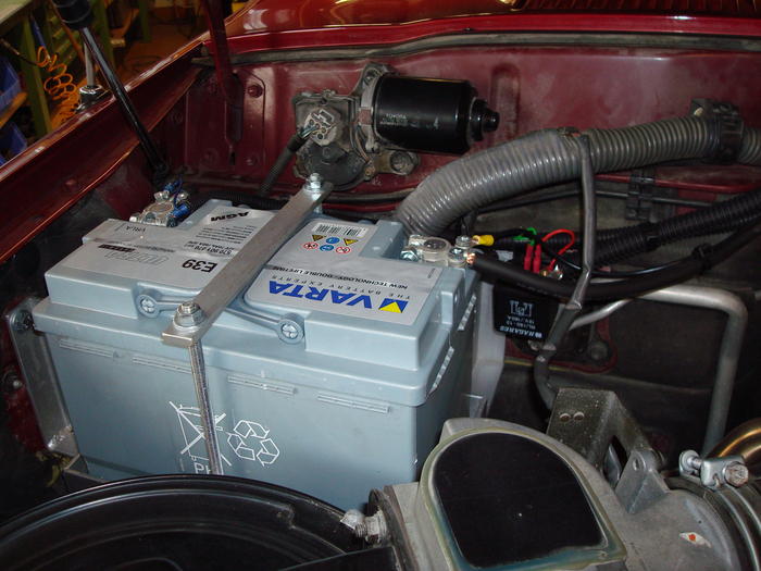

Warum schreibst Du, dass Du keine Gelbatterien nehmen würdest ? Ist das auf Deinen Fotos keine AGM (die silberne Varta) ?
Godzilla
hat einen, oben und unten
Wohnort: Stans / Nidwalden / Schweiz
1. Jeep Wrangler Rubicon Recon
BeitragVerfasst am: 12.01.2008 13:09:46    Titel:
Delta8 hat folgendes geschrieben:
@ Chevi-454
Ist eine "Fliestec" Batterie (oder wie auch immer man das schreibt). Funktioniert wie ein Löschpapier, die Flüssigkeit wird aufgesaugt und so gespeichert. So hab ich mir das erklären lassen.
Gruss
Beat
Ist doch ne AGM
