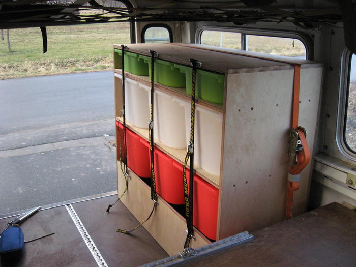

So schaut unser Schrank im Landy aus.
Bin zwar nicht 100% zufrieden mit dem Ergebnis, aber fürs erste selbst gebaute Möbelstück ist es eigentlich ganz gut geworden.
Die Kisten sind günstige von Ikea, so um die 2 Euro das Stück.
Die Gurtkrampen sind vom Därr und das Holz vom Schreiner (1,5cm Buchensperrholz 100 Euro).
Verbindung mit Dübeln und Schrauben ohne Leim, also zerlegbar.

aber die gurte halten doch die weissen tonnen nicht wirklich gegens hin- und herrutschen, oder!? Unsicher
kannst da nicht noch stirnseitig bei den böden so gurtkrampen hintüdeln damit die spannlänge kürzer wird!? Unsicher

Hin- und Her (links/rechts) können die Kisten kaum, aber nach vorne raus könnte tatsächlich ein Problem sein.
Schmale Krampen hab ich noch hier, das wäre ne gute Idee, danke ... Euer Wunsch sei mir Befehl
Eine seitlich offene Krampe/Führung wäre noch besser, dann bräuchte man den Gurt nicht immer durchfädeln.
meint auch nach vorne raus!! Nee, oder?
oder nachdem die kisten eh exakt bis zum rand ragen vielleicht so "drehschnapper" wie in flugzeugküchen zur sicherung
verwendet wird!?

Drehschnapper, ich weiß schon was du meinst, aber die Kisten stehen oben ca. 1cm über den Rand raus, damit der Gurt die etwas reindrückt.
Allerdings sind die Krampen auch nicht bündig mit dem vorderen Rand, darum ist der Effekt nicht ganz wie erwartet.
Da hab ich mich "auch" etwas vertan... Hau mich, ich bin der Frühling
Ausserdem bin ich ein Gurtfreund, da ist man so flexibel.

die drehschnapper können ja auch die 1cm drüber rausstehen!! auch kein problem!!
somit könntst halt schnell jede kiste einzeln entriegeln und rausnehmen ohne mit den spanngurten rumtüdeln zu müssen!! Ätsch

Rumtüdeln muss ich nicht viel.
Der Gurt ist so lang das ich den nur aufziehen muss, nicht öffnen, und dann kann ich den Gurt zur Seite weghalten und die Kiste rausnehmen.

Nur das Gekleppere auf Pisten könnte einen irre machen wenn man auf sowas anfällig ist.

Sieht doch sinnvoll aus...

Die oberen Krampen hast du ins "Hirnholz" geschraubt.
Ich fürchte, das wird nicht lange halten Ja
Setz die lieber oben drauf.
