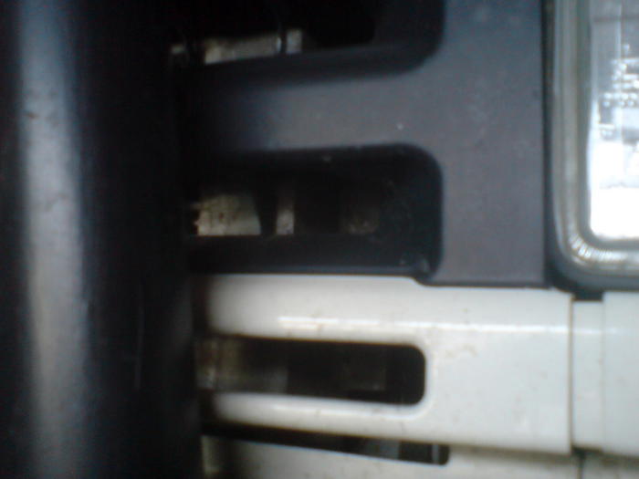

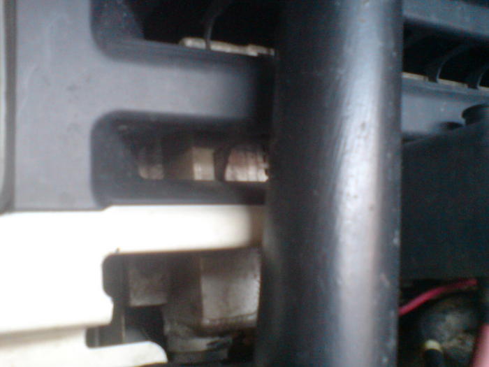

BeitragVerfasst am: 08.01.2008 15:28:47    Titel:
moin moin
Hatte heute die Gelegenheit ein paar fotos von dem disco mit dem größeren getriebekühler zu machen. Leider kann man nicht sehr viel sehen, aber bei intresse kann ich mal nachmessen.
Beifahrerseite
Fahrerseite
cu Bobycarfahrer
