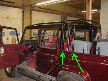

Also East Coast Rovers aus den USA haben mal einen 110er mit abhnehmbaren Dach gebaut und hierzu den SD Safari Cage modifiziert.
Den Bereicht vom Umbau findest Du hier.
Das sollte mit einem Klappdach eigentlich genauso moeglich sein. Ist halt die Frage wie man en Kaefig an die Konstruktion des Klappdaches anpasst.
Hierzu kannst Du Dich ja mal mit Miachel Zerwer von www.4wheelcustoms.de unterhalten. Der ist noch bis Ende des Monats im Lande.
Cheers, Oily
