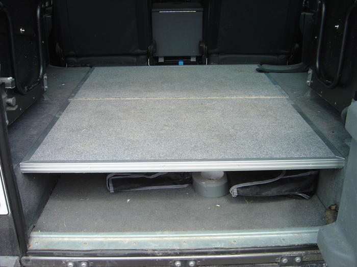

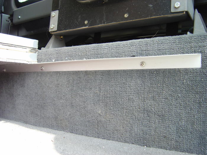

einfach aluschienen an die innenkotflügel oben links und rechts, brett drauf und schon hast du unter dem hundecompartment eine wunderbare staumöglichkeit.
einfach und vor allem kostengünstig und jederzeit rückbaubar, weil das holzbrett einfach runtergenommen werden kann und damit wieder der ganze raum z.b. für transportzwecke zur verfügung steht.

BeitragVerfasst am: 02.04.2008 19:46:52    Titel:
zorro hat folgendes geschrieben:
Anmerkung:
Gute unten, Hund oben, nicht umgekehrt...
