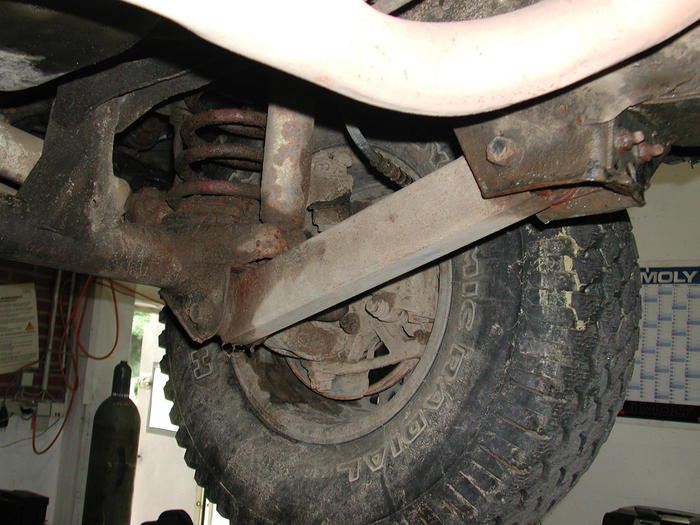

BeitragVerfasst am: 11.01.2008 23:53:02    Titel:
anbei ein foto, wo die Längslenker festgemacht sind, an dem frame.
cu Bobycarfahrer
BeitragVerfasst am: 11.01.2008 23:55:07    Titel:
Rancho Fahrwerk Hau mich, ich bin der Frühling

BeitragVerfasst am: 12.01.2008 00:25:05    Titel:
Woran erkenst du das den so schnell? Hau mich, ich bin der Frühling
An den Roten Federn, ?
An den Dämpfer?
ODer AN diesen EXtrem Starren und Verwindungssteifen LL ? Supi
gruß
BeitragVerfasst am: 12.01.2008 00:37:17    Titel:
die LL sind ja unverkennbar... Ja

BeitragVerfasst am: 12.01.2008 00:43:14    Titel:
Schaut aus wie ein stück Holz rotfl
