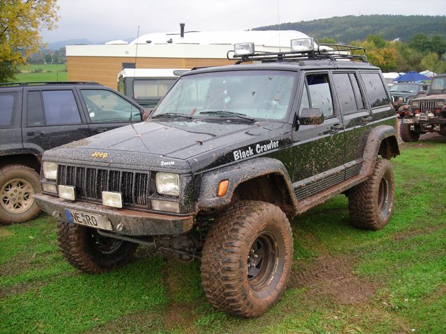

Damit es "rund" wird, brauchst Du:
- 5.5-6" Spiralfedern (Rubicon Express)
- 4.5" Blattfedern (Rubicon Express)
- 1.5" Schäkel (Rubicon Express)
- untere und obere Längslenker (Rubicon Express)
- Panhardstab samt Halterung (Currie)
- Stahlflex-Bremsleitungen (Goodridge)
- SYE (Tom Woods)
- geänderte Kardanwelle hinten (der freundliche Wellenbauer von nebenan)
- 4.56 Achsübersetzung
- Verbreiterungen abbauen, Blech beschneiden, Verbreiterungen höher montieren
- Achsanschläge in passender Länge
- Dämpfer in passender Länge (Bilstein 5150)
- Felgen mit passender ET
- Reifen (ich würde 285/75R16 vorschlagen oder 33x10.5R15)
- JKS Quick Disconnects
- hinteren Stabi entfernen
Das war die Pflicht, als Kür:
- Chrysler 8.25, Ford 8.8 (Scheibenbremsen!) oder Dana44 Hinterachse
- Chromoly-Wellen (Alloy USA)
- Sperren (Vorne schaltbar, hinten Detroit Locker)
- Longarm-Längslenker (Rubicon Express)
- Lenkgestänge (Currie)
- Lenkgetriebeabstützung
Ein sehr schöner XJ-Umbau auf 33ern war auch das Vorbild für meinen XJ - guckst Du:
http://www.teamgerbil.de/?BlueGerbil:Vorbild_%22Desert_Scorpion%22
Es geht immer irgendwie billiger, aber 33er auf´m XJ, die im Gelände fuktionieren und halten und auf der Straße fahrbar sein sollen, das ist schon ein Projekt...
Wenn Dir das zu heftig ist - ein XJ mit 31ern, gutem Fahrwerk und 2 Sperren kommt verdammt weit...
