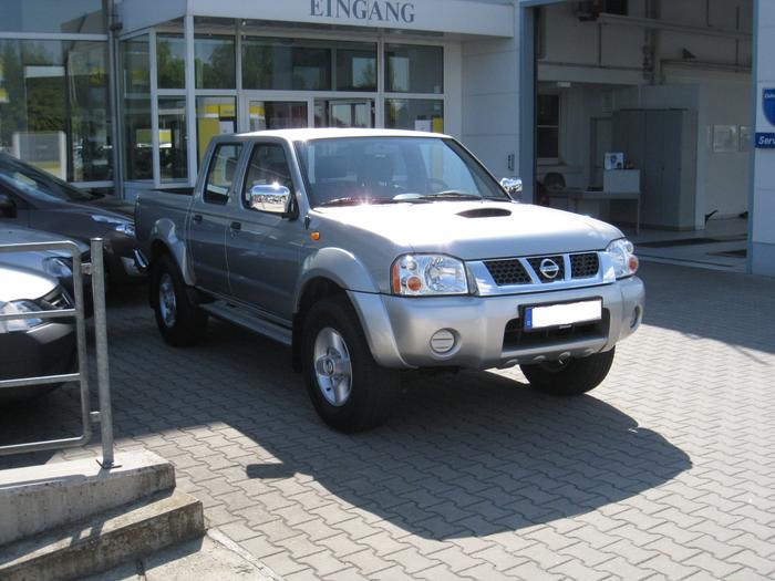

Frei nach dem Motto unverhofft kommt oft...
Da die 4x4-Krankheit einfach nicht heilbar ist, ist die einzige Medizin die hilft, wieder einen 4x4 in die Garage zu stellen.

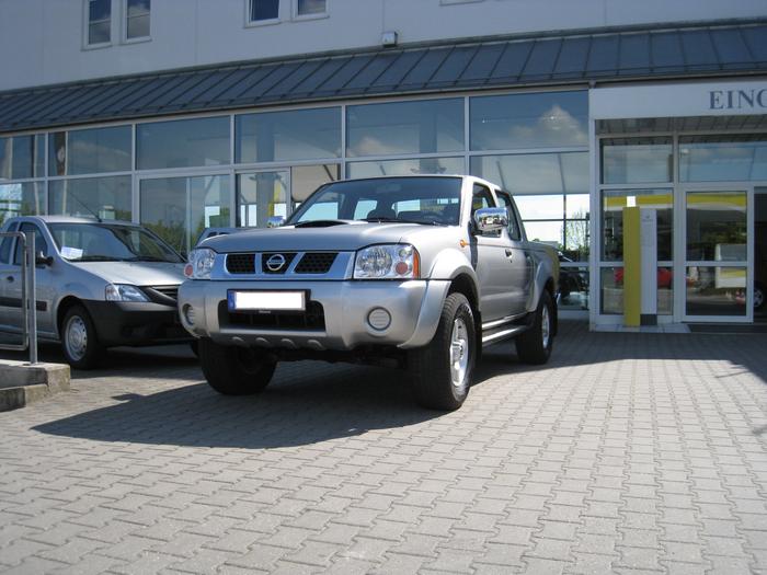

Und da gerade Urlaub war, hatte ich Zeit mich einfach, ohne Hintergedanken umzuschauen. Das Thema Abwrackpärmie hätte evtl. auch was bewirkt, aber letztendlich fand ich Ihn gleich beim Händler im nächsten Dorf.....
EZ 01/2005
74tkm Motor:10tkm - das übliche.....
in einem Top Zustand und dann noch nen neuen Auspuff, HU/AU, die Neulackierung der Bordwände, wg der abgescheuerten Kanten usw usw.......
hier mal die Bilder......

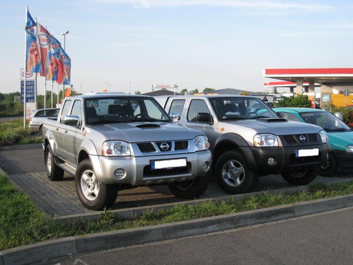

Abholung beim Händler am Nachmittag.....

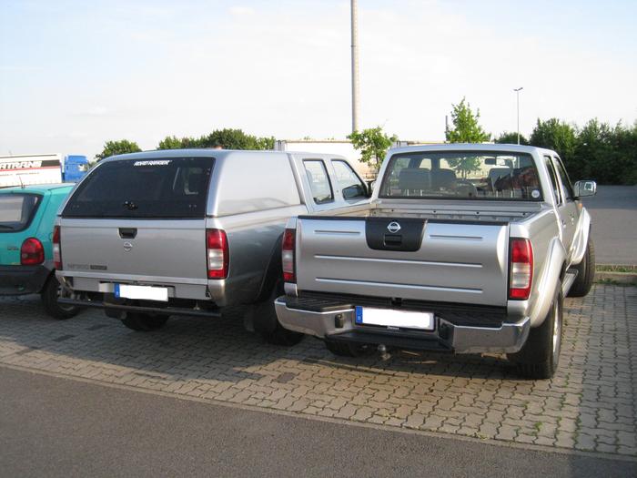

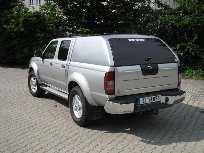

dann ging es sofort auf die Autobahn nach Leipzig, wo ich auf Haebbie ausm PU-Forum traf....
sein NAVARA wurde geklaut und auf den NP300 passt dass Hardtop nichtmehr.... somit:

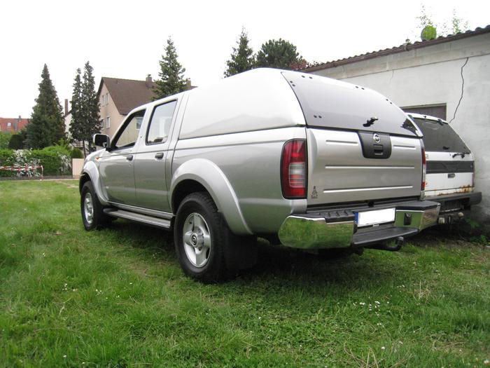

hier wieder daheim und als PKW zugelassen, nochmal ein pic von hinten
ich bin total happy und muss sagen, die 700km die ich in den letzen 48h damit zurückgelegt habe, waren sehr entspannt...... bin gerade total happy.

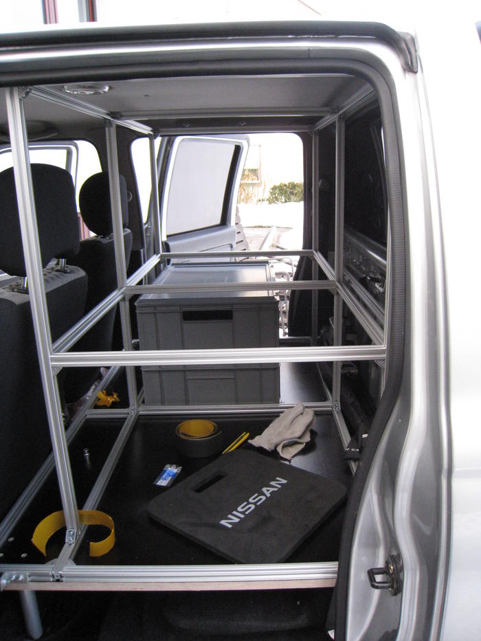

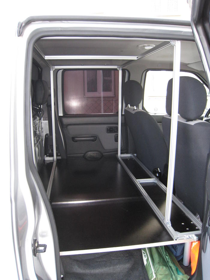

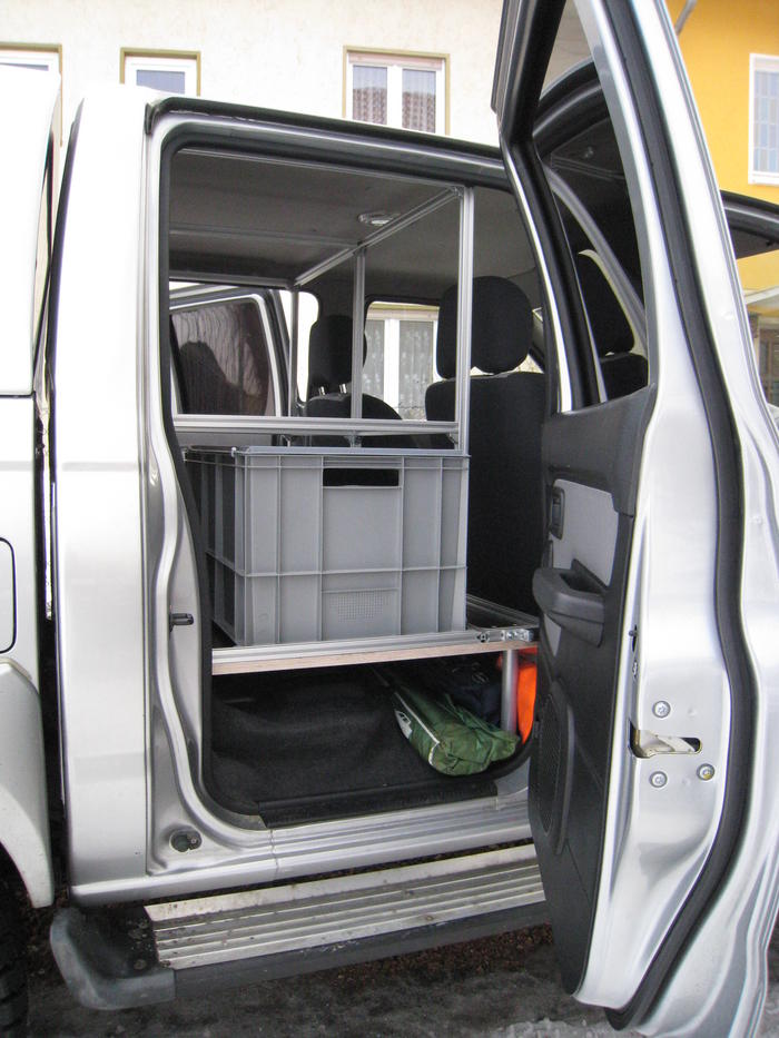

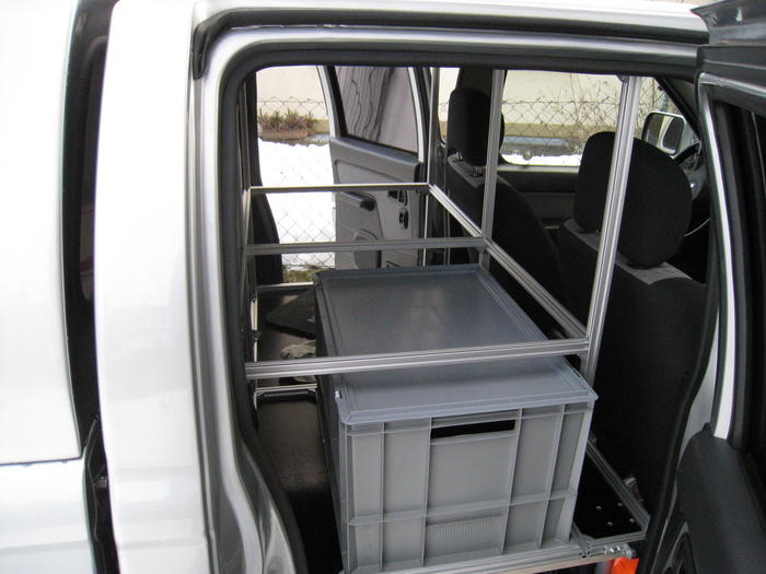

Hier Teil 1 - der Innenausbau des hinteren Kabinenteils, da es in Zukunft nur ein 2-Sitzer sein soll, natürlich weiterhin als PKW, da alles 100% rückrüstbar ist.
Hier mal ein paar Bilder - aber noch nicht fertig.... brauche erst noch ein paar Siebdruckplatten.
Das Grundgestell baue ich aus 20mm Strangpressprofilen mit Winkelverbindern, da diese sehr robust sind und ich leicht was ändern kann.
zum Glück durfte ich die Profilsäge in der Arbeit benutzen, da ist alles wesentlich schöner gegangen....
Ein Kleines Problem habe ich noch:
Der Ausbau des Original-Radios war gleich passiert, aber:
Hat schonmal jemand seinen NISSAN-Radio gg einen anderen Radio getauscht?
wie war das mit dem Antennenstecker, Stecker allgemein, und vorallem mit der Motorantenne?
denn der NISSAN Antennenstecker hat 2 Pins und einen aussenliegenden Konakt
der vom JVV-Radio ist ein einfacher Klinkenstecker, bzw Buchse, wie normal bekannt.
Danke schonmal
Ciao
Tom

BeitragVerfasst am: 08.02.2010 19:52:15    Titel:
Als erstes mal schöner Umbau. Alle Achtung.
Zum Radio, Ich weiss jetzt nicht wie deine Stecker von Kabelbaum her aussehen. Aber es gibt 2 Möglichkeiten. Einen Adapter von Nissan auf Eurostecker, oder so wie ich es bei meinem gemacht habe, originalstecker abgezwicket und auf Eurostecker umgelötet. Klappt jetzt seit fast 10 Jahren tadellos.
