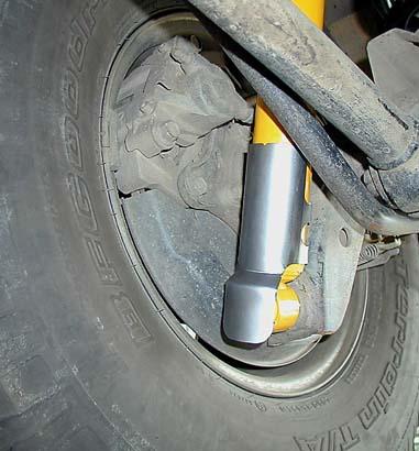

BeitragVerfasst am: 16.01.2008 11:30:12    Titel:
die hier gibt es von OME ..sind recht stabil und dickes Material
wenn ich noch ein besseres Bild machen soll,
einfach sagen Winke Winke

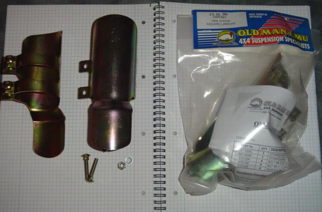

BeitragVerfasst am: 16.01.2008 11:41:56    Titel:
hier noch ein Produktbild im montiertem Zustand
Bezeichnung: OME661 (OME-Shock/SGuard Long-Kit)
..bekommt man bei allen üblichen Verdächtigen, die OME, im Programm haben.

...und hat diesen Thread vor 6656 Tagen gestartet!
BeitragVerfasst am: 16.01.2008 11:42:58    Titel:
Sandman hat folgendes geschrieben:
Da werden Tough Dog "Ralph" drin sein. Die sind seeeehr viel dicker als die OMEs.
Wenn das Neopren bei den Moppetten reicht sollte es bei den dickeren" Materialien der Autos logger reichen. Ich hab noch nen älteren Tropenshorty in lila/neongelb- mal sehen ob man für die "Ralphs" die Arme oder die beine braucht Huch rotfl

BeitragVerfasst am: 16.01.2008 11:51:49    Titel:
Entschuldige wenn ich korrigieren muß Heiligenschein Knuddel . Ralphs kommen nur vorne. Finde die OME Lösung schon auch recht gut, auf alle Fälle besser wie die von TJM. Aber auch hier wird nur der untere Teil geschütz. Und die alten OMEs sind wirklich auf der gesamten Länge betroffen.
