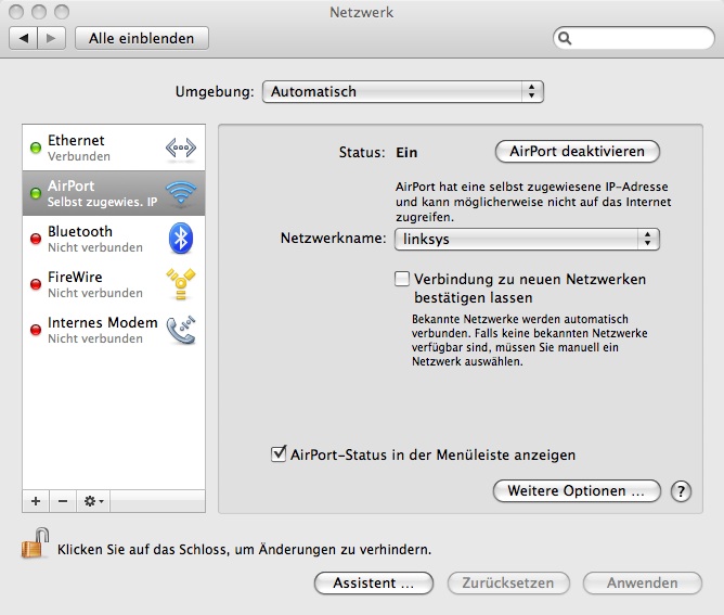

seit vorgestern abend verbindet sich die Airport in meinem iMac plötzlich nicht mehr ins wäwäwä.
Morgens gings noch ohne Probleme.
Zeigt nur noch an "Selbstzugewiesene IP" aber kein "verbunden" mehr.
Auch kann ich per Airport und Eingabe von 192.168.1.1 nicht mehr in die Router-Konfig.
Per LAN-Kabel alles ok.
Keinerlei Einstellungen verändert.

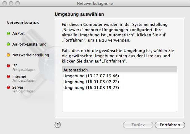

Diagnose in den Netzwerkeinstellungen:
Wie bekomme ich das wieder hin, dass die WLAN-Karte ne richtige IP bekommt?
