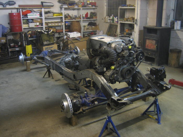

BeitragVerfasst am: 17.01.2008 22:38:26    Titel: Projekt G 30 CDI AMG
BeitragVerfasst am: 17.01.2008 23:11:48    Titel:
Arsch abgesägt?

BeitragVerfasst am: 17.01.2008 23:18:20    Titel:
ja, zu schwer Supi

Hm, cooles Projekt!
Bin auf jeden Fall gespannt auf mehr Bilder und Berichte dazu, aber mal als konstruktive Kritik ...
wär das im Mercedes-Forum nicht besser aufgehoben?
Das soll auch nicht speziell gegen dich sein, aber irgendwie häufen sich die Umbauten im Bilder-Forum (Willys-Umbau z.B.) und in den "Fachforen" bleibts leer.

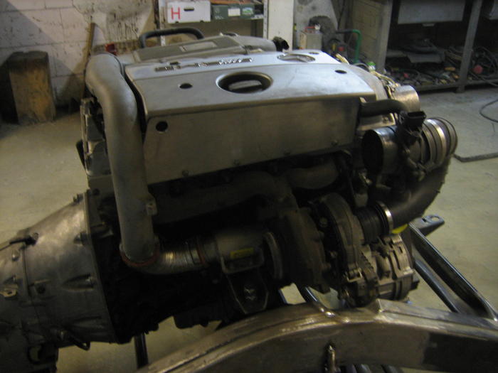

Auf jeden Fall sehr interessant , Dein Projekt ! Was drückt der Motor ? Ist der Antriebsstrang dem enormen Drehmoment des AMG gewachsen ? Bin echt gespannt , wie sich die Sache entwickelt ! YES
BeitragVerfasst am: 18.01.2008 07:28:04    Titel:
Ist der Antriebsstrang dem enormen Drehmoment des AMG gewachsen ? :
AMG hat ja auch den passenden Antriebsstrang im Regal...

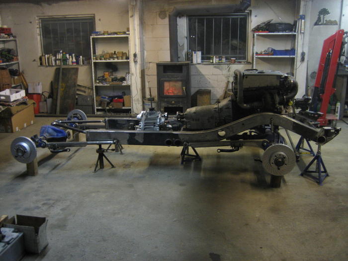

Hallo Philipp
wie wollt ihr das Heck gestallten ?
macht ihr wieder ne Plastekarosse drauf ?
bekommt ihr den dann auch wieder zugelassen für Baja Ungarn z.B. ?

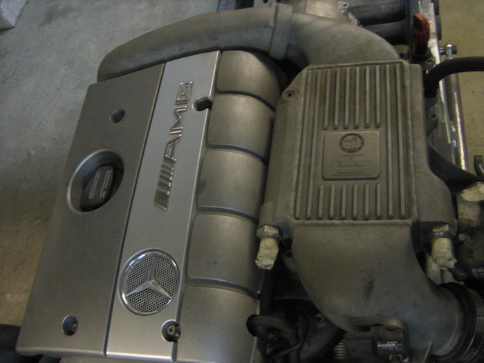

mal dumme Frage - der AMG 30 CDI wurde doch nicht in der G-Klasse verbaut sondern nur in der C-Klasse oder?
okay der 270 CDI (auf den der AMG aufbaut) wurde im G verbaut...

@Viking

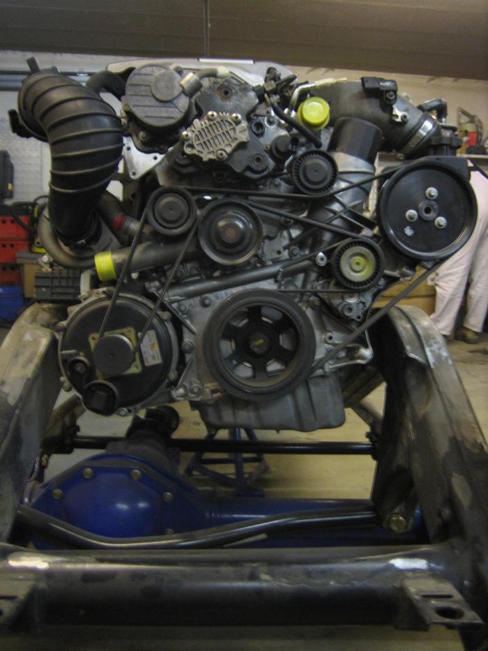

also der Motor hat ja nun auch nicht soviel Leistung! Der m113.993 (55K) hat ja 800Nm und 500PS und der OM612.990 (30D) soll ja optimiert nur 650Nm und ca. 280PS haben, also alles kein Problem fürn Antriebsstrang.
Die Leute von Steyer haben den Antriebsstrang sowieso sehr robust ausgelegt, nicht wie bei den Amis Hau mich, ich bin der Frühling Hau mich, ich bin der Frühling
@Bondgirl

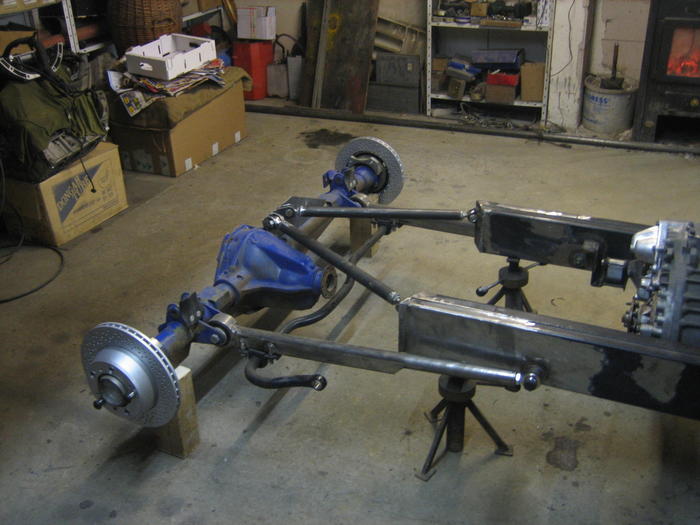

Der G soll eigentlich nicht viel verschrenken, darum auch der Stabi an der Hinterachse, soll was für Baja´s werden, da geht´s im schnitt mit 80-100Km/h durch die Etappen.
@Torsten

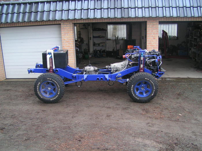

Also weiter gehts erstmal mit vielen Metern Rohren und dann kommt noch ein wenig CFK, GFK, und auch noch Blech fürn Boden.
Soll am ende genau so aussehen wie unser jetziges Auto nur halt tiefer und 25cm länger!
Aber is noch ein langer weg!
Hier noch ein Bild von unserem jetzigen G.

Der 500ter? Schicke Dämpferanlage. Ihr macht keine halben Sachen...
Ich hab nur die Dreickskonstruktion gesehen, den Stabi erst jetzt.
BeitragVerfasst am: 18.01.2008 19:03:06    Titel:
Looks like Fox-Coilovers (oder king?) YES
War auch meine Wahl für den Rallye-ZJ Supi
