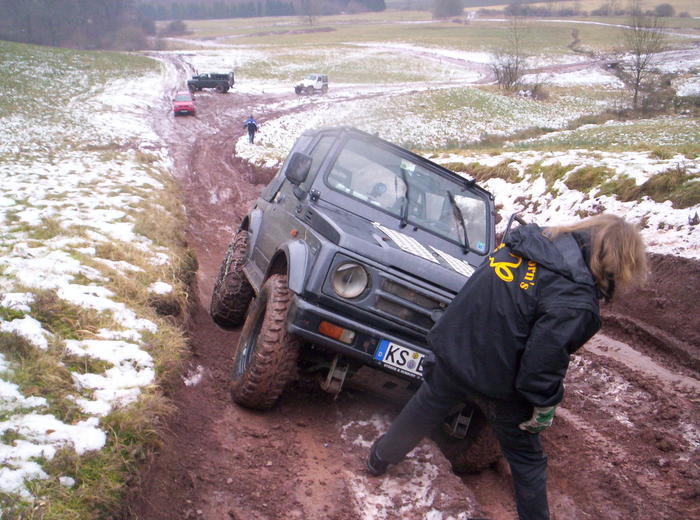

so sah mein grubber noch vor ein paar tagen aus, mit zerstörten bilux-augen und riesigen schäkeln, die sich vorne immer fleissig in den boden gebohrt haben und unbeweglichem fahrwerk:

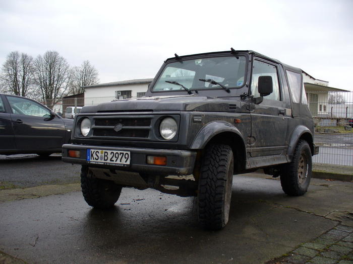

jetzt leuchtet er heller...

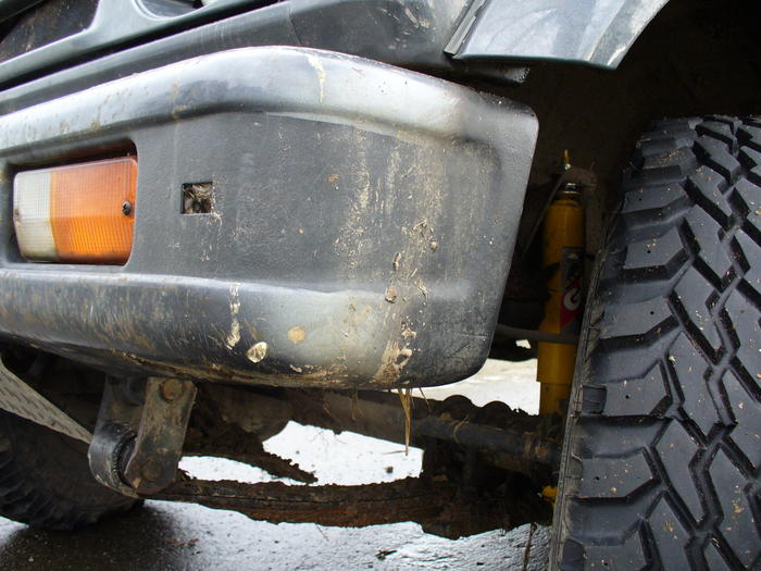

die schäkel sind wieder original, dafür 6-lagige federn...
und OME dämpfer vorne...
lenkt sich etwas schwerer, dämpft angenehmer, verschränkt fein für samurai-verhältnisse...
ist jetzt vorne 2cm höher als hinten, setzt sicher aber bestimmt noch.
hinten bleibt es bei den aufgesprengten federn und den original-dämpfern, was natürlich keinerlei verschränkung an der HA erlaubt, denn die original- dämpfer sind gut 8cm kürzer als die OME.

die dämpfer vorne passen ja hervorragend zum arbeitsweg, ich könnte sogar noch die größeren schäkel einbauen ohne das es großartig hindert.
@chrissi: stabi ist schon raus...
klar hast du mir ein komplettes fahrwerk geschickt. die hinteren federn sind original suzi-federn, aufgesprengt. Genau dieselben habe ich ja schon bei mir hinten drin. die dämpfer nehme ich als ersatz, falls die anderen mal versagen.
die vorderen federn, die ich jetzt ja auch drin habe, sind echt toll YES
der grund, warum ich derzeit hinten noch die original-dämpfer fahre ist:
die originaldämpfer lassen nicht soviel verschränkung zu. so kann ich traktionsketten fahren, OHNE dass sie im radhaus schleifen. hätte ich jetzt hinten auch passende OME-dämpfer, würde ich beim vollen verschränken mit ketten mein radhaus schreddern...

wieso hast du auf dem ersten Bild eine Greenhorn´s Jacke an Unsicher

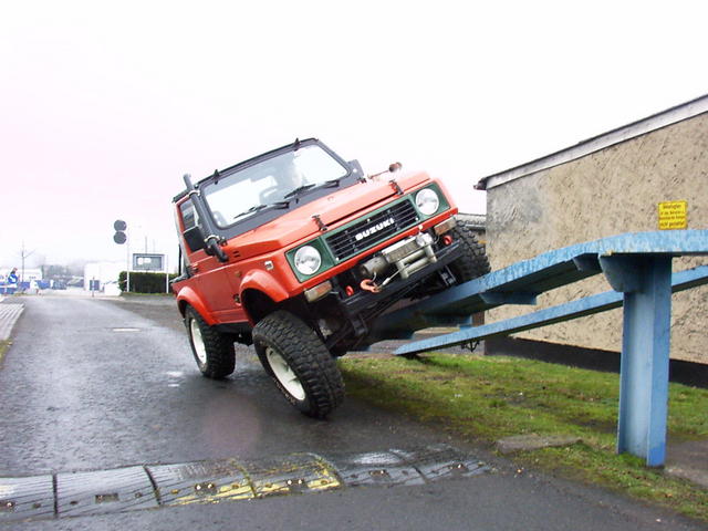

6 Lagige das waren mal meine, wenn die aus den roten waren, Grins die gehen gut und ist ganz einfach. 4 Original und 2 vom Trabant (Vorderachse). Hatte ich wegen den schwereren Samurai Motor und der Servo. Grins YES Mit 31ern den Federn und dazu die Schäkel hatte ich aber keine Probleme. Obskur
