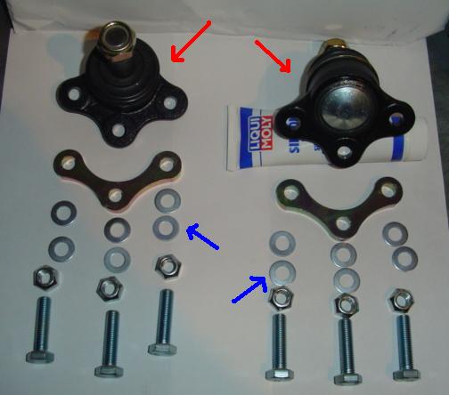

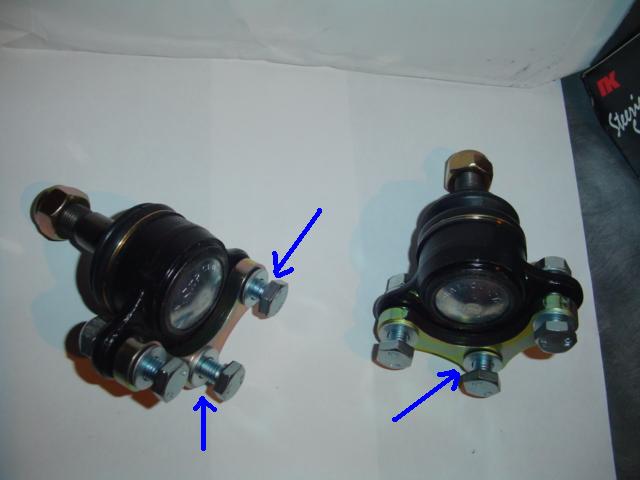

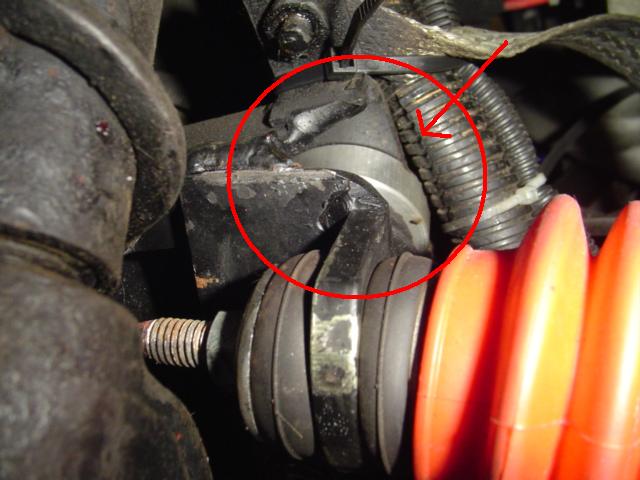

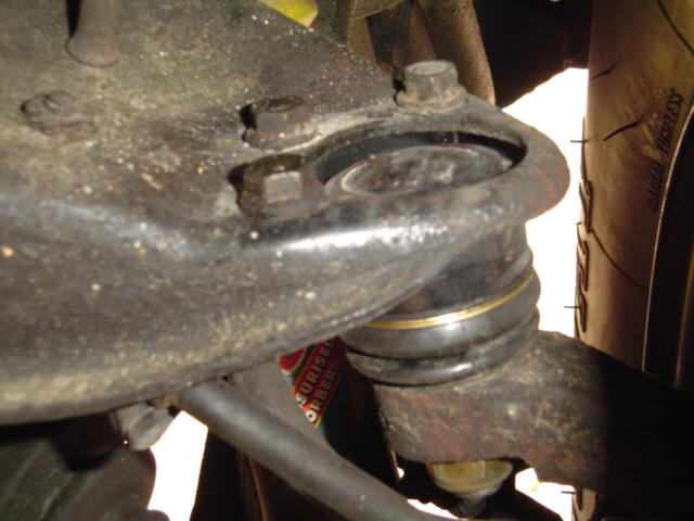

BeitragVerfasst am: 20.01.2008 18:41:05    Titel:
Hallo Stewa,
hier mal paar Bilder von meinem Frontera. Im Prinzip macht ihr da bei euren Fahrzeugen (IFS vorne) auch nichts anderes. Nur habt ihre andere Masse und Abmessungen.
Traggelenkspacer
es wird das serienmässige Traggelenk oben an der Aufnahme des oberen Querlenkers gelöst. Und das Traggelenk wird dann wieder von unten, mit einem angepasstem Spacer (Form des Traggelenks) wieder verschraubt. Er wird zwar im ersten Moment durch diese Massnahme nicht höher, aber du bekommst dadurch etwas mehr Ausfederweg, da das Traggelenk mit Spacer jetzt unter dem oberen Querlenker sitzt. Hier kannste aber noch dein Anschlaggummi am oberen Querlenker bisschen kürzen, dünner machen und dann wieder etwas hochdrehen, dann wird er höher. Spur, Sturz und den Nachlauf bitte nach dem Umbau kontrollieren bzw. kontrollieren lassen.
Bild:
solltest du feststellen, dass durch das hochdrehn, deine Antriebswellen, zu steil werden und ggf. Geräusche machen. Haste noch die Möglichkeit, sogenannte IFS-Rahmen-Spacer zu verbauen. Diese Scheiben kommen dann zwischen Rahmen und den Achsaufnahmen der IFS (4 Stück). So bleibt der Sturz, die Spur unverändert und es wird nur das Achsgehäuse etwas runter genommen, was den Antriebswellen (Knickwinkel) zu Gute kommt. Haste hier ggf, noch "Luft" kannste ggf. auch noch etwas höher drehn, da sollte man aber die Antriebswellen beachten, ob es noch vom Knickwinkel her geht. Meist kannste aber noch etwas hochdrehn.
wie gesagt, is jetzt von meinem Fronti, geht aber auch bei euch Winke Winke
