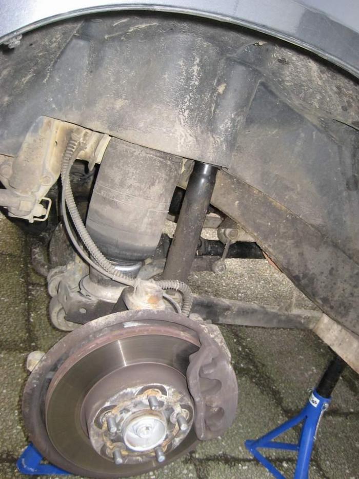

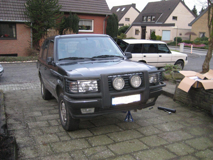

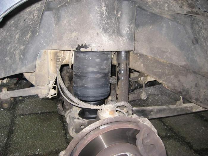

Achse aufbocken, Rahmen aufbocken, Rad ab:

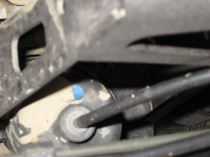

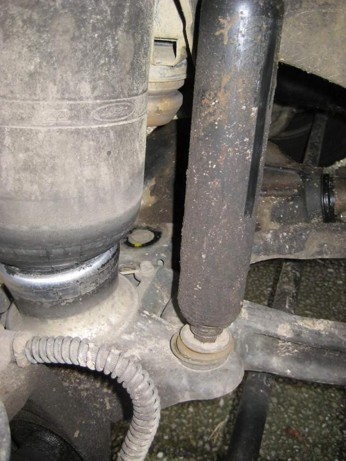

Die Mutter zwischen feder und Dämpfer will raus um den Stift herausnehmen zu können:

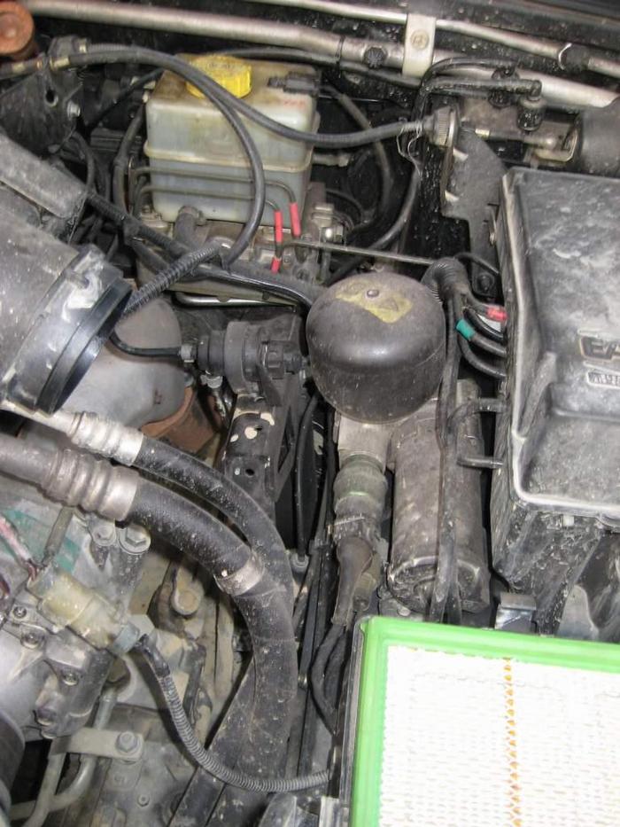

Auf der linken Seite ist die Luftzufuhr im Weg - Luftfilterkasten auf, Schlauch am Plenum ab und zur Seite legen:

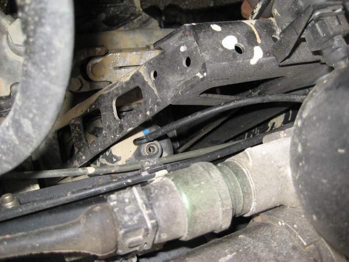

Jetzt den grauen Ring um den Luftschlauch drücken:
Und nach einem beherzten Zug und Zisch:

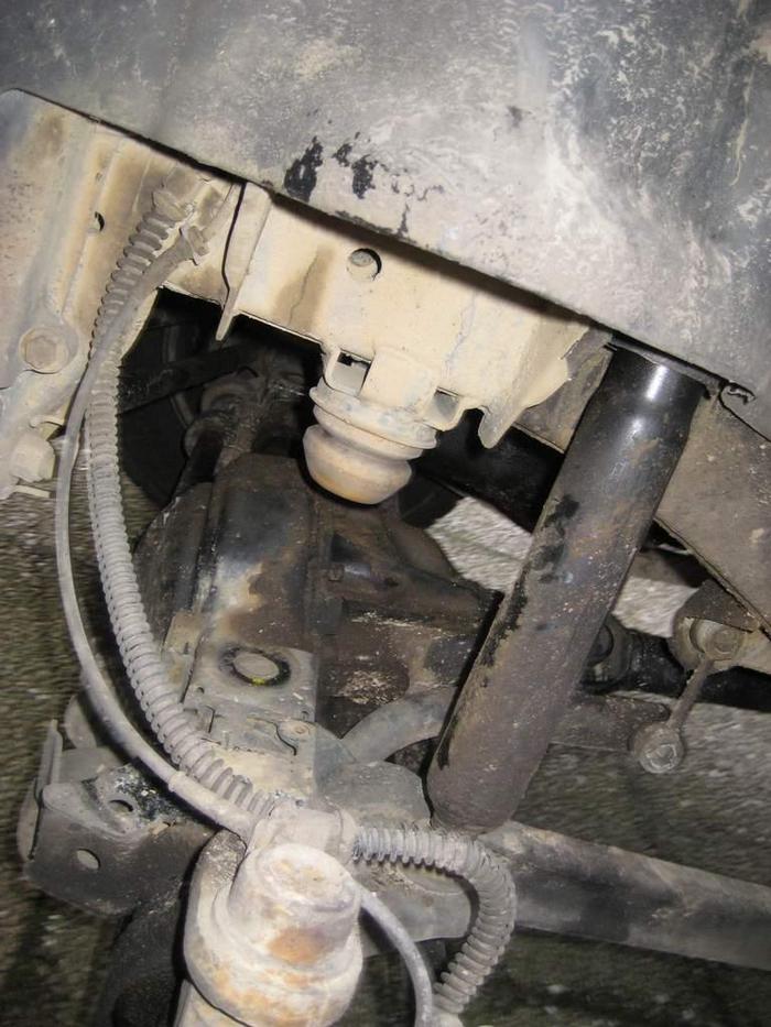

Die beiden Federklammern oben sind etwas umständlich erreichbar, aber mit 8 Fingergelenken geht es und ohne diese fällt die alte Feder schon raus:

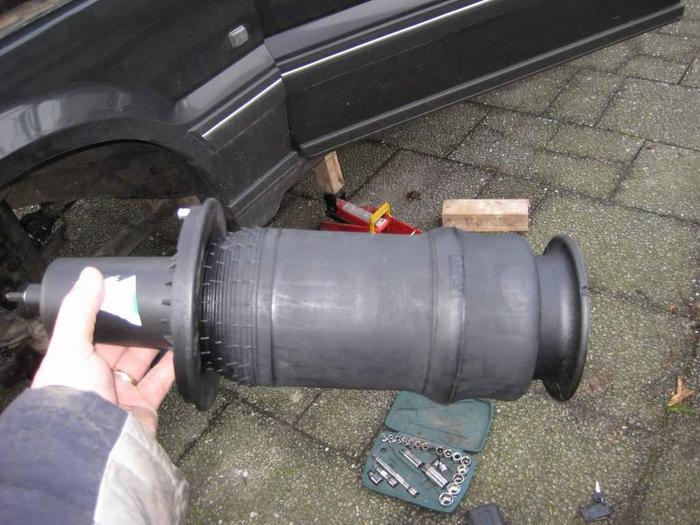

Neue Feder (zu 80EUR) nehmen:
