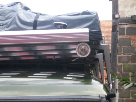

wie habt ihr die verkabelungen zu den funzeln am dach gelöst? Grins
also ich will 4 fernscheinwerfer am dachträger festmachen,
soweit klar,
kann jetzt entweder ein loch ins dach bohren oder aussen an der A säule kabels laufen lassen.
auch klar.
aber ich möchte den träger ned immer dran haben, aber dafür die lampen am träger schon immer.
gibts da so eine schnellfixtüddelkupplung oder stecker,
der das schnelle abstöpseln erlaubt??? Vertrau mir Obskur
wenn ja wo???
danke schon mal sakrisch

Schau doch mal im Bootsbereich, da war mal nen fred wo ich fragte für landstromanshclüße... habe auch einen an den G egschraubt... ich suchs mal raus ...
wenn ja wo???
Gibts bei ORE-Karsten Ja
Oder eben http://www.magcode.de/produkte.html

BeitragVerfasst am: 26.09.2007 19:31:33    Titel:
nachtrag... da das ding sogar 3 polig is kannst nochwas anderes rantüddeln....
is zwar bissi geld, aber wirklich wasserdicht wenn korrekt zusammengebaut... ( tested by Gorli )

ich hab selbiges anliegen (siehe landmann) und suche auch so einen stecker. das lasndstromübernahmeding schaut ja nicht schlecht aus Winke Winke

BeitragVerfasst am: 26.09.2007 19:47:28    Titel:
buchse fest aufm dach verschrauben, da isn dichtring im fuß! im schraubdeckel is auch ne dichtung drinne, und das kabel wird auch mit gummidichtung fest verschraubt ( buchse als auch stecker ) wie gesagt: bootszubehör da muß das dicht sein... ich bin sehr zufrieden damit, auch wnenich bei den, glaube 40 euros, erstmal geshcluckt habe, ist imho aber sein geld wert...
vorteil von dem dreipoligen: minuskabel ( logisch ) 1 Kabel für die Lampen, dann ahst noch 1 Kabel frei für noch irgendein elektrisches...

ok, bestelle mri auch so ein ding.
ist perfekt, da ich 4 lampen nach vorn und 2 nach hinten dranmachen will, also sind 3 pole genau das richtige YES

BeitragVerfasst am: 28.09.2007 07:37:30    Titel:
Bitte beachten, das Ding ist nur für 16A gedacht. 4 Lampen sind aber min. 18A. Ich wäre da vorsichtig
Wenn dann eher die www.SVB.de
die ist 5 polig.

Disco-GM-551 hat folgendes geschrieben:
die ist 5 polig.
die hab' ich auch auf dem Dach verbaut: sind 2x2 mittelgroße Lightforce über separate Schalter geschaltet (glaube eine hat 100W oder 125 ?).
