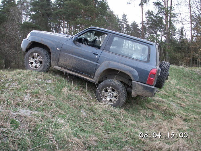

ich hab einen Y61 Facelift. 5 cm Trailmaster. Letztes Jahr hab ich auf die Originalfelge (17") 275 / 70 / R17 aufgezogen. Ging gerade so gut beim TÜV...
Würde jetzt gerne 285 / 70 / R17 aufziehen. Bringt mich noch etwas mehr vom Boden weg.
3 Fragen:
Tachoangleichung
Was muss ich da tun?
Mehr Breite
Wie wirkt sich ein breiterer Reifen im Gelände aus?
Mehr Umfang
Steift der Reifen irgendwo? Wie kann ich das im Vorfeld abklären?
