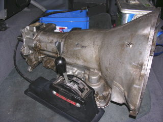

BeitragVerfasst am: 26.01.2008 15:25:32    Titel:
Falls Du einen V8 mit 3-Gang TFT 727 nimmst, kannst Du das Getriebe auf manuelles Schalten umbauen (lassen). Mit verstärkten Innereien hält das TFT bis 500ps im wettbewerb.Gruss
 Dateigröße:  54.38 KB
 Angeschaut:  8442 mal
