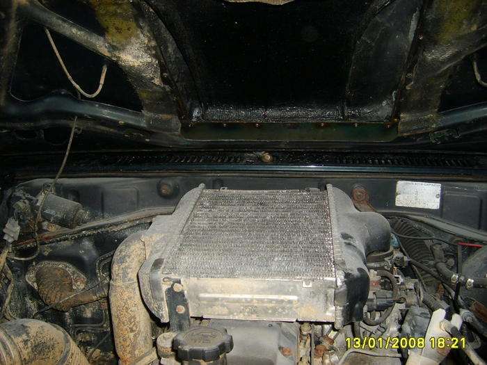

Grüßt Euch, da ich jetzt auch nen LLK habe der auf dem Ventildeckel
#montiert wird habe eine Frage.
Wohin mit der Öffnung?
Nach vorne wie bei fast allen gefällt mir net, da ich im Gelände net schnell fahre und daher auch kein Fahrtwind habe.
Ausserdem läuft der LLK voll wasser bei ner schnelleren Wasserdurchquerung.
ich hätte ne große Öffnung nach hinten gemacht. In Verbindung mit dem E-Lüfter der saugend montiert wird.
D.h. ich zieh dem Motor zum einen die Wärme ab und zum zweiten "kühl" ich dadurch auch noch die Luft vom Turbo.
Spricht was dagegen?
So sitzt das Ding nachher auf meinem Ventildeckel
Liebe Grüße Robert

Spricht nüscht dagegen, so war es im Air Patrol auch verbaut Ja

Dem LLK is es recht wurst ob der Voll wasser ist oder nicht, sofern nichts system rein Läuft.
wenn du ein Hutze nach hinten machen willst mit einem saugendem E-Lüfter, würde ciha ber dafür soregn der der LLK kalte umgebungsluft bekommt und nicht die schoin vorgewärmte Luft aus dem Motorraum.
Warum soll der undedingt da Obensitzen, hast du keinen anderen Platz???
Nur so meine Meinung Vertrau mir

@KT, nen anderen Platz gibt net.
Wasser macht sehr wohl was aus. Der Schlamm und Dreck bleibt nämlich drin.
Die Vorgewärmte Luft ist aber um ein wesentlichen Teil "kälter" als die Luft vom Turbo.

BeitragVerfasst am: 27.01.2008 21:54:20    Titel:
Genau wie von dir vorgeschlagen - Mit saugendem Lüfter und nach hinten gerichteter Hutze. Winke Winke

warme Luft durch den LLK ziehen ist ne Möglichkeit eventuell die Luft von außen nach innen schließlich ist die Hutze original in Fahrtrichtung einfach mal beides probieren und schauen was mehr bringt. Der E-Lüfter muß natürlich auch eine ausreichende Leistung bringen.

...oder einfach hinten die haube etwas anheben.......... Grins
