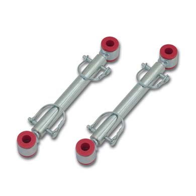

es gibt ja 2 längen der jks teile, bis 3" lift und ab 3" lift. das wird wahrscheinlich der grund deiner frage sein.
ich habe bei meinem 6 bis 7" lift die >3 zoll verbaut und die sind schon extrem lang. eine genau länge kann ich dir aber momentan nicht nennen.

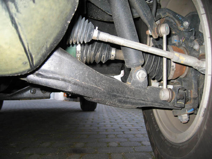

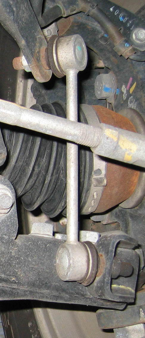

Im Isuzu D-Max, Bild der original Koppelstange ist oben das erste.
Müßte halt ungefair vergleich, weil dennen ihre plus 3 oder 4 Angaben sich ja auf die original länge vom Jeep beziehen.

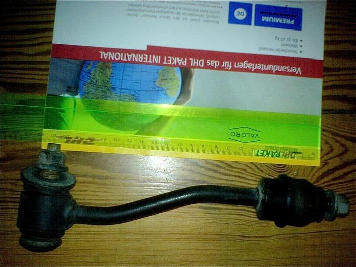

hab die originalen hier liegen. foto mit zollstock daneben kommt gleich.
so hier das foto.
es gibt die JKS discos fürn TJ bis 2.5" lift und ab 2.5" lift.
letztere hätte ich im april/mai fast neu abzugeben.

naja, "zollstock" würde das kleine lineal nicht gerade nennen YES Heiligenschein Vertrau mir

Sind das 21cm ?
BeitragVerfasst am: 05.03.2008 19:53:19    Titel:
von der oberkante bis mitte bolzen sinds 20.5 cm.

wenn du dafür keinen platz hast solltest du eventuell sowas verbauen, obwohl die nach ner weile das leise klappern anfangen. die kann man aber ganz raus nehmen. sind auch günstiger.
bei den JKS entkoppelt man nur die untre seite. so sieht das lose aus:

Die JKS kann man ja mit nem Gummi am Stabi festmachen, ich befürchte nur es ist nicht genug Platz das man den ganzen Stabi wegdrehen kann. Oder läßt man den einfach da hängen wo er ist?
