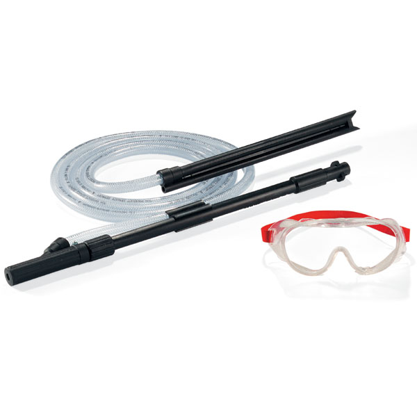

Hab mir schon gedacht ich probier das Ding aus was bei meinem Kärcher dabeiwar...

Das Kärcherteil ist GENIAL!
mit 0,4mm Quarzsand für feine Arbeiten und 1mm fürs grobe.
Vorallem fliegt der Sand nicht überall rum.

Danke Peter, ich werde es mal versuchen
