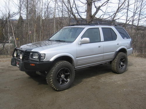

BeitragVerfasst am: 02.02.2008 17:00:56    Titel:
hier noch ein beispiel was ich meine Smile

Beim Bodylift musst du halt die Halter der Stosstange ewtas nach oben versetzten.
Sollte kein Thema sein.
BeitragVerfasst am: 02.02.2008 18:26:17    Titel:
hinten an der Stossstange (die Halter) muss ggf. geschweisst werden um höher zu kommen. Geht aber auch mit einem versetzten Knotenblech. Ganz wie es einem gefällt.
..ansonsten is es kein grosser Akt..vorher aber mit dem TÜV reden..manche Prüfer kennen das nicht mit dem Bodylift.
Verwenden kann man POM oder Alu..Materialgutachten net vergessen..für die Eintragung.
