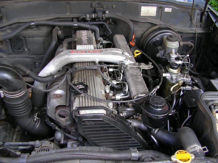

Also, Originalbrücke ab und alles retour. Noch dazu habe ich den Ansaugweg vom LLK zur Drosselklappe durch Verwendung einer Mayr Ansaugbrücke um etwa 90cm verkürzt. Durch den kompletten Wegfall der Originalbrücke bzw. deren Befestigungspunkte für Gasseil und den Fühlern, musste ich eine eigene Halterung bauen...
Originale Ansaugbrücke weg und Blick auf den Turbo
Rohranschluss zum LLK
Drosselklappenseitig angeschlossen
Gasseilhalter montiert
Vergleich zu vorher und nacher

Jedenfalls spricht er mit der kurzen Mayr Brücke besser an als mit der langen Rohrleitung vorher. Er hat jetzt auch mehr Anfahrdrehmoment, also spürbar mehr Kraft vom Leerlauf weg. Die Lüfter habe ich derzeit per Schalter angeschlossen, bis ich eine bessere, automatische Lösung gefunden habe. Werden sich erst im nächsten Sommer beweisen können ob sie was bringen, speziell bei langsamen Fahren im Strassenverkehr und natürlich im Gelände Smile

wer baut einem eigentlich so einen Drosselklappenflansch für den Anschluss des LLk Rohres? Möchte bei meinem J8 auch einen nachrüsten(auch Luft/Luft)
Grüße Ole
Die Ansaugbrücke(der Flansch ist leider recht oval und nicht rund, siehe Bild:

Oleg hat folgendes geschrieben:
Moin,
Grüße Ole
Eigentlich kann des jeder der Alu-Schweißen kann. Meine Ansaugbrücke ist auch leicht oval. Da wurde einfach ein rundes Rohr drangeschweisst. Man könnte auch ein rundes rohr auf der Seite vom Flansch entsprechend oval drücken, damit des noch besser passt. Ich habs bei unserem Toyota-Tuner machen lassen. Der macht alles, von Reiseaufbauten bis zum Rally-Raid Fahrzeug mit Zulassung.
