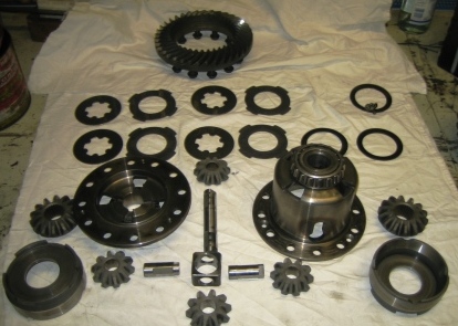

Ich wollte nur mal fragen ob bei euch hier jemand mal eine automatische Diff.-Sperre um gebaut hat.
Ich habe bei der Sperre stärkere federn eigebaut um den Vorwiderstand zu erhöhen und schau schau es Klappt.
Nun gibts nur das Prob dass sich die Steckachsen (Rad) nach ausen Verpannen und mit einen Ruck wider zurückschnellen.
was kann passieren???

Hab ein paar bilder für euch.
 Dateigröße:  75.34 KB
 Angeschaut:  14539 mal

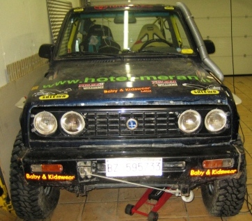

BeitragVerfasst am: 04.02.2008 22:00:26    Titel:
noch eins
 Dateigröße:  69.84 KB
 Angeschaut:  14532 mal

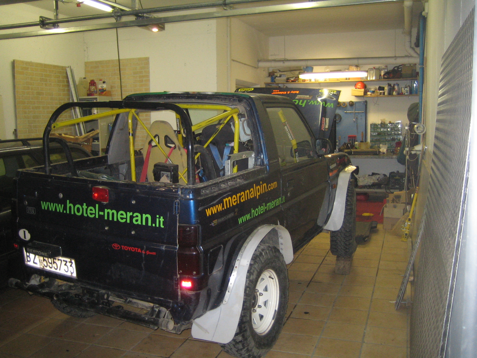

 Dateiname:  IMG_3763.jpg
 Dateigröße:  1.04 MB
 Heruntergeladen:  830 mal

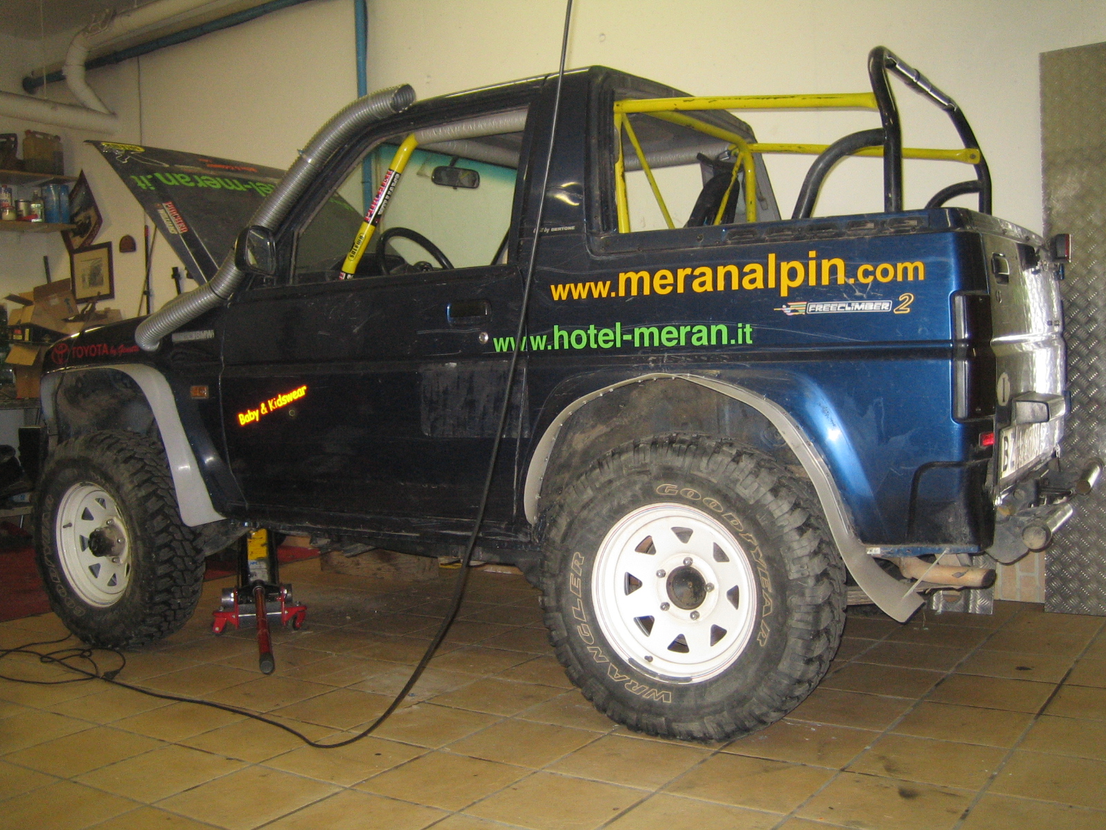

 Dateiname:  IMG_3788.jpg
 Dateigröße:  1.06 MB
 Heruntergeladen:  824 mal

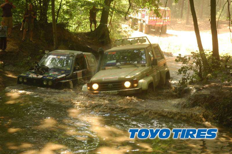

also die bresslau lief eher schei........ Obskur
Ich war als mechaniker nicht dabei und die jungs haben leider keine Erfahrung mitgebracht.
Also sie haben den Wagen in der Flut in Polen versenkt .
Bis zur mitte der Seitenscheiben soll das Wasser gestanden sein, sind aber Irgenwie wieder von alleine Rausgekommen aus dem Loch aber die Elektrick machte schlapp ca. 30km nach der Sindflut.
Also hat sie der Eigner Franz mit seinen Lumpensamler aufgelesen.
Im Camp danach das Zündschloss entwässert und die 8A Sicherung erneuert die für die Zündspule den saft liefert.
2 Reifenschäden in einer Etappe also kam Franz wider zum Zug.
2 Etappen verk.... durch Technischen deffekt
1 Vernavigiert.
= Platz 72 in der Gesammtwertung traurig

Also am Diff hinten hab ich Größere (Stärkere)Tellerfedern reingemacht.
Ist ein originalersatzteil Vom Fedt Schlepper an der hinteren Zapfwelle.
Ich musste dafür die Zentierung der Originalen Anlaufscheiben abdrehen, des weiteren die Tellerfeder vorgespannt damit die Lammellen vom Anfang an die Scheiben drücken.
