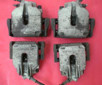

Gestern kamen die Sättel - 4 Stück von ATE für 300mm Bremsscheiben mit je 20mm Dicke:
Die vorderen haben 60mm - Kolben, die hinteren 40mm. Zum Experimentieren habe ich vorerst 300x20mm innenbelüftete Bremsscheiben vom Landcruiser (J4 - J7) und vom Patrol

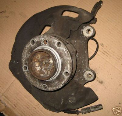

Ein Problem das gleich ins Auge fällt sind die fehlenden Befestigungsaugen für die Bremssättel am Achsschenkel (Guss).
Im Allgemeinen heisst's es ginge nicht Guss zu Schweissen - aber doch, man liest mit speziellen Guss - Elektroden ging's doch. Die Elektroden (Carbi Ni 2) bekomme ich in Kürze - aber auch nur Experimenthalber so uns nichts Besseres einfällt.

Beim Spenderfahrzeug der Bremssättel sehen die Gussaugen so aus:
Die Landcruiser mit original - Scheibenbremse haben auch Augen am Achsschenkel, die Trommelgebremsten leider nicht. Fotos dazu mach' ich mal morgen.
