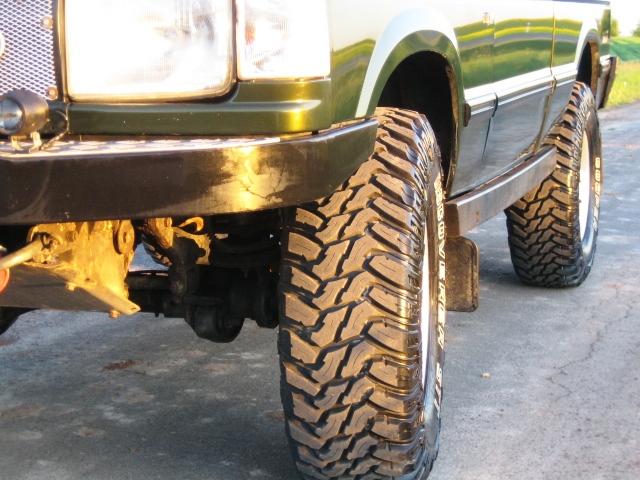

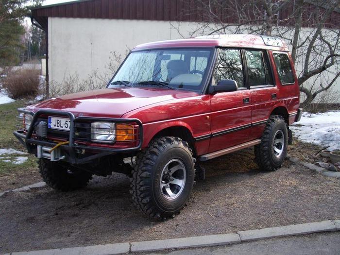

Habe ein disco 1 mit Fahrwerk stelle heute Abend mal Bilder rein
habe mir so was in der Zielrichtung vorgestellt

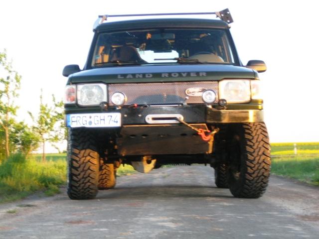

BeitragVerfasst am: 08.01.2008 17:15:48    Titel:
glaube das bild ist besser

BeitragVerfasst am: 08.01.2008 17:32:35    Titel:
also da würd ich mal mudmaßen das das 35x10,5 sind, nen bissel kleiner, würds mit 255/85R16 (33x10,5) ausschauen.

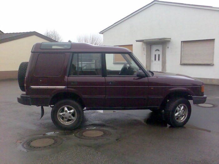

BeitragVerfasst am: 08.01.2008 19:30:24    Titel:

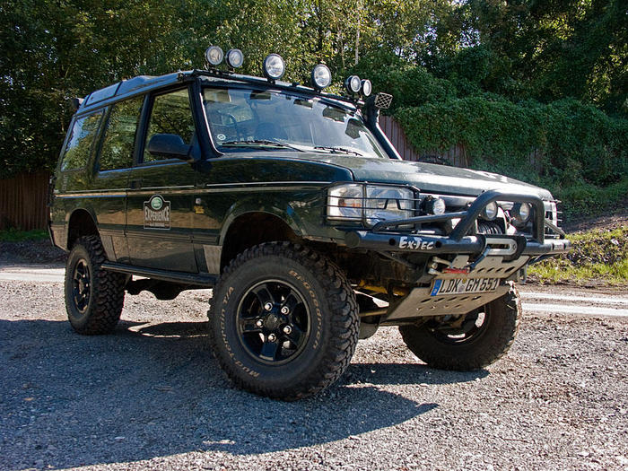

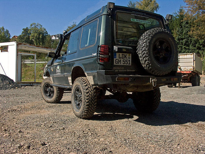

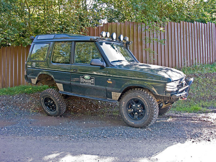

Hier sind die Bilder von mein neuen discovery

BeitragVerfasst am: 09.01.2008 07:29:44    Titel:
Ich hab 265/75er auf dem Disco (dafür hab ich auch ein Gutachen :-) ), was Du nicht vergessen solltest, der Disco ist von Natur aus nicht ganz ein Defender, die Straßenübersetzung ist länger und meiner hat mit den 265ern schon bei Steigungen zu kämpfen. Höherlegung ist aber notwendig und etwas Schnippeln am Kotflügel.

BeitragVerfasst am: 09.01.2008 09:16:24    Titel:
Disco-GM-551 hat folgendes geschrieben:
hast du deine vorderen Wagenheberaufnahmen abgeschnitten oder ist das so beim Disco?
Sowas hat der Disco nicht.
