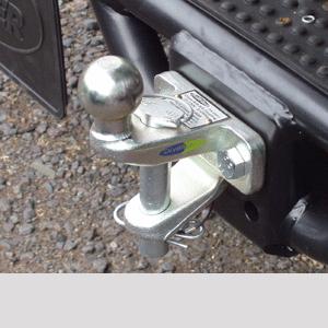

Gibt es eine Anhängerkupplung für den Terrano als Kombination Maul/Kugelkopf?

meines Wissens nach gibts eine von Dixon Bate.
ca 109 Teuro, wollt ich mir auch schon holen, aber rentiert sich für mich nicht!!!
wenn ich ne günstige sehe ists meine!! Vertrau mir
ups sorry, hab grad gesehen dass du den Terrano I hast.
Also kombi gibts, jetzt mus nur noch das lochbild passen Vertrau mir YES

Also ne kombination, wie soll das den gehen, es giebt z.B. die von Westfalie, oder wie die nochmal hießen, die hat von werk aus ne Kugel, aber die die bohriunghen des Bockes mit sind identisch mit denen vom Maulbock. haben den gleichen anstand wie der also einfach nur 4 Schrauben lösen, und die AHK ist von Kugel auf maul Umgestrikt.
wenn du haben willst. Schau mal unter Biete, da hab ich eine drinnen.

finde sie auch nicht,würde auch eine nehmen wo man mit den 4 Schrauben wechseln muß.Die an meinem hat keine Platte,der Kugelkopf geht direkt runter in Träger.
Am Ranger hab ich so eine kombinierte wie auf den Bildern,ist natürlich ideal muß man nicht umschrauben.

brauchst Du die Bolzenkupplung für DIN -40mm Zugösen am Anhänger?
Dann kommst Du um ne spezielle Bolzenkupplung net drumherum.
Das gibbet meines Wissens net kombiniert.
Ich habe ein Wechselsystem von Rockinger dran.
Mit Automatischer Bolzenkupplung oder nalt ne Kupplungskugel.
Das System gibt es mit in zwei gängigen Lochbildern.
