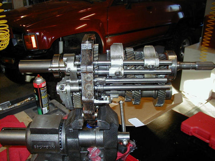

Die Überholung des weit verbreiteten Aisin / Toyota R151F - Getriebes - ein Bildbericht:
(Die Original - Reparaturanleitung zu diesem und so gut wie allen anderen Toyota - Getrieben ist übrigens im Netz downloadbar)
http://4x4wire.com/toyota/tech/r151f/

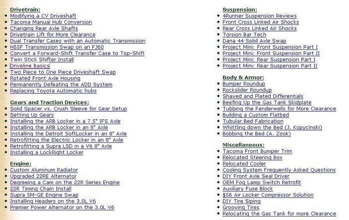

aber die Toyota Tech-Section bei 4x4wire hat noch viel mehr zu bieten:

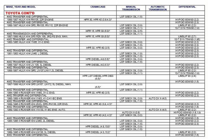

Sämliche Ölfüllmengen & Qualitäten der Toys (aber auch Landrover etc.) von 1970 bis Baujahr 2000:
http://www.netwarehouse.com.au/penrite/4wd.pdf
nur ein kleiner Ausschnitt aus der gesamten Liste:
