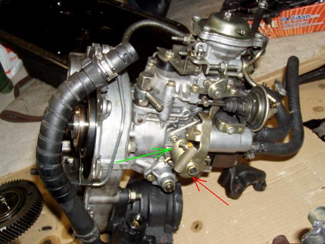

der 4-runner meiner schwester hat wieder mal ein problem. an der einspritzpumpe verliert er diesel, und ich denke, dass ich auch die stelle gefunden hab.
ich beschreibs mal, da ich natürlich wieder mal kein foto gemacht habe:
wenn man von der seite auf die ESP schaut ist unten ca. mittig die (ich schätze mal) leerlaufanhebungsvorrichtung ( Hau mich, ich bin der Frühling ) - ein zylinderförmiger druckkörper, der auf eine federbelasteten hebel drückt. am ende dieser spiralfeder tropft diesel herunter. ich denke, dass der diesel an der achse (schraube) um die die feder gewickelt ist von der ESP kommend entlangläuft und am tiefsten punkt dann runtertropft. ESP seitig ist dieser ganze mechanismus mittels flansch und imbusschrauben an der ESP befestigt, und genau hier muss wohl das leck sein.
so. kennt sich noch wer aus, oder hab ich alle verwirrt? hat wer vielleicht ein foto oder noch besser eine explosionszeichnung der ESP? ich würde zwecks ersatzteilbeschaffung nur wissen wollen, welche dichtung da undicht ist (und ich hoffe mal, dass es so eine simple lösung ist). hat vielleicht schon mal wer das gleiche problem gehabt oder weiss was kaputt ist?
ist relativ dringend, da der dieselverlust nicht mehr wirklich gering ist, das auto aber dringend gebraucht wird - und ausserdem wiedermal das pickerl schon abgelaufen ist Heiligenschein

so, hab mal ein foto ausm buschtaxi geklaut:
beim roten pfeil tropfts, beim grünen vermute ich die undichtigkeit.
g.

ESP ausbauen und zum Boschdienst bringen hatte ich auch schon mit Einstellen und Dichtung habe ich um die 50€ bezahlt.

eigendlich nix aber ich habe sie noch mal einstellen gelassen und eine Druckprüfung ob nicht noch ne Dichtung die Krätsche macht.Macht nicht wirklich viel Spass die Pumpe ein und auszubauen und wenn dann mach gleich einen neuen Zahnriemen drauf und wechsel den vorderen Wellendichtring

Falls die Pumpe wirklich an dieser Stelle tropft, muss man sie nicht demontieren. Nur die Wasserschläuche von der Kaltstartvorrichtung abziehen und den Regler als Ganzes demontieren, dürfte mit zwei 5mm Inbusschrauben montiert sein. Dahinter sitzt ein O-Ring der einfach zu tauschen ist. Sauberkeit ist allerdings Pflicht!

nimm den teil mal runter und tausch das o ringerl
wenns nicht dichtet hab ich noch ne rumliegen

habs mir so vorgestellt - wollt nur vorm zerlegen wissen, was für eine dichtung reingehört - damit er nicht zerlegt rumsteht, weil die dichtung 3 wochen lieferzeit hat Nee, oder?

den dichtsatz hab ich glau ich noch liegen irgendwo von der esp bekommst beim boschdienst soviel ich weis ca 17-20 teuros
