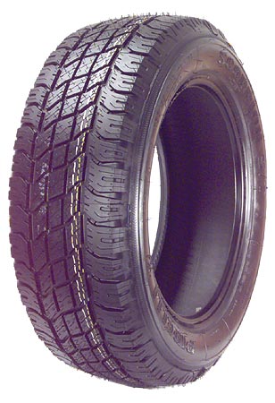

- Pirelli Scorpion ATR

die Pirelli Scorpion ATR haben eine sehr geringe Laufleistung nach meiner Erfahrung
sprich bei mir hatten sie nur ca 20´000km gehalten

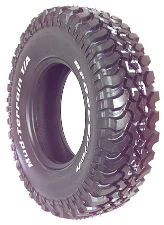

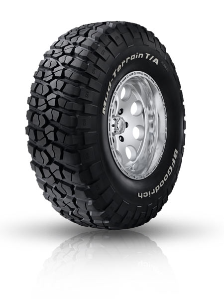

Wie fahren sich eigentlich die BFG M/T KM auf der Strasse?
Sehr laut?
Wollte nämlich in nächster Zeit mal umrüsten, die jetzigen Pirelli Scorpion S/T finde ich nicht so prickelnd, zwar gut auf der Strasse, aber sobald ich mal suboptimal parke und losfahre (im Sand z.B.) drehen die gleich durch, ist ja eigentlich auch ein (fast nur Strasse) Reifen.
Das Profil der KM sieht auf einem Geländewagen sicherlich optisch besser aus, habe halt nur die Befürchtung, dass die extrem laut werden, wenn ich manchmal hier die gepimpten GW sehe, welch einen Krach die Reifen machen...
Vom BFG gibts ja jetzt auch ne neue Version, die KM 2, aber scheinbar nur USA (Goodrich.com) auf der deutschen Seite ist der noch nicht.
Alt:
Neu:
