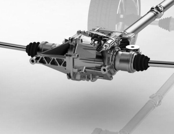

Interessante Allradtechnik Smile
Aktives elektronisch gesteuertes Hinterachsdifferential, dass je nach Bedarf (und Modell) bis zu 85% des Drehmoments an nur ein Rad leitet.
Zur Zeit wird das in den neuen Saab 9-3 XWD Turbo verbaut.
Hier mal ein Video wie das auf dem Testgelände aussieht:
--> http://www.youtube.com/watch?v=Q0ckv3fbg44&feature=related
Noch mehr Infos vom Hersteller:
--> http://www.haldex-xwd.com
und noch ein Artikel über das Thema:
--> http://www.automobil-industrie.vogel.de/autofokus/articles/109266/
Wer also mal ´nen Saab 9-3 XWD auf´n Schrottplatz sieht ..... an das HA-Diff und das Steuergerät denken - und in den Rallye-Samurai einbauen rotfl
Bild von Haldex.com:
viele Grüsse Falk

Ja klar - vollautomatisch ist die auch. Sicher ist das Torsensystem aber etwas träger. Wobei das den normalen Geländewagenfahrer bestimmt nicht soo interessiert.
Der Vorteil des eLSD ist die Reaktionszeit.
Das Teil "denkt" quasi schon voraus. Bedingt durch die Informationen von Lenkradstellung, Geschwindigkeit, Motor- und Raddrehzahl usw... macht die Kupplung im Diff. wesentlich eher zu, als das die Situation ggf. erfordert.
Die TrueTrac reagiert - die elektr. Haldex-Kupplung agiert.
Ein bisschen was ab kann die sicher auch.
XWD soll die 206 kW / 280 PS und das maximales Drehmoment von 400 Newtonmeter (Nm) des 2.8 V6 Turbomotors jederzeit sinnvoll auf dem Asphalt unterbringen.
Thema Geschwindigkeit:
Was kann XWD im Saab Turbo X? Zum Beispiel mit Bleifuß durch einen kurzen Slalom wedeln, bei dem man sonst geneigt wäre, den Wagen durch gezieltes Spiel mit dem Gasfuß durch die Pylonen zu bugsieren.
Information ist alles:
Der elektronische Kontrolle stehen die Daten von vielen Sensoren zur Verfügung, die im Fahrzeug sowieso vorhanden sind: Geschwindigkeit, Radrotation, Querbeschleunigung, Gierrate, Lenkwinkel und Drosselklappenstellung.
Und das vollständige System agiert ja nicht nur in der HA, sondern ggf. auch in der VA und zwischen den beiden.
Mit Hilfe einer von Saab erstellten Software sorgt der Haldex-Allradantrieb der vierten Generation zusammen mit dem eLSD dafür, dass die Traktion nicht nur zwischen vorn und hinten, sondern hinten auch zwischen dem linken und dem rechten Rad verteilt wird - wie die Situation es befiehlt.
Also m.M. nach nix für den "gemeinen Off-Roader" - der braucht optimalerweise im Gelände 100% Traktion an allen vier Rädern.
Aber für das Rallye-Raid-Fahrzeug ggf. ein Agilitätsvorsprung vor herkömmlichen Off-Road-Rennern.
Schwachstellen wird das sicher auch haben. Weis z.B. nicht, wie das System mit großen Rädern und stark wechselnden Drehmomenten zurecht kommt.
