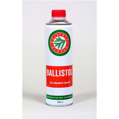

hatte das prob auch vor kurzem,
habe dann ballistol
in den schalter der stufenreglung gesprüht und
ein paar mal hin und her geschalten, jetzt gehts wieder.

BeitragVerfasst am: 09.02.2008 15:38:34    Titel:
habe dann ballistol
Unsicher Unsicher Ballistol? Unsicher Unsicher

BeitragVerfasst am: 09.02.2008 16:59:54    Titel:
Waffen-und Pflegeöl...........auch geeignet für die Haarpflege bei Tieren....
Hier gehts zum Muggebatsche
BeitragVerfasst am: 09.02.2008 17:17:41    Titel:
Ja ja die Jäger und ihr Waffenöl Supi

BeitragVerfasst am: 09.02.2008 18:25:04    Titel:
Ich weiß schon was Ballistol ist, nur zur Behandlung von Elektrokontakten ist es eigentlich nicht gedacht, da gibts besseres.
