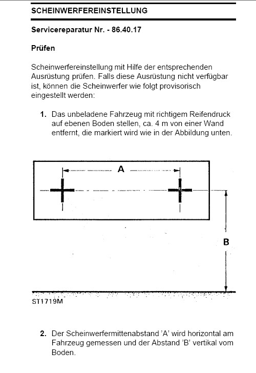

Ich glaube, vor Beginn der dunklen Jahreszeit sollte ich endlich mal meine Scheinwerfereinstellung überprüfen.
Ein Blick ins Werkstatthandbuch und die Ratlosigkeit nimmt ihren Lauf.
So sieht´s da aus:
Das war´s dort zu dem Thema. Sehe ich das richtig, dass ich die Werte A und B am Fahrzeug messen und 1:1 auf die Wand übertragen soll (was ich beim Wert A ja noch verstehen kann)?
Das würde doch bedeuten, dass die Scheinwerfer einfach waagerecht geradeaus leuchten und alles, was vor mir rumgurkt gnadenlos blenden würden, oder kommt bei einer Entfernung > 4m die Streuscheibe zum Einsatz und wird durch diese die Blendung verhindert?

Hi Gernot, gemacht hab ich's noch nicht - aber ich weiß, wie's geht:
In deinem Diagramm fehlt noch ein Parameter "C", das ist die Neigung der Scheinwerfer. Laut WHB Defender Td5 (S. 472 im PDF) soll die 1,2% betragen. Falls B das Scheinwerferniveau wäre, müsste bei 10 m Abstand zur Messwand das Fahrbahnlicht 12 cm darunter enden, bei 5 m Abstand die Hälfte. Im übrigen sind die Scheinwerfer parallel und geradeaus zu richten, der "Knick" zwischen Fahrbahn- und Randstreifenlicht läge also exakt unter den Markierungskreuzen.

Danke Becks, das hilft doch schon weiter. Mich wundert bloß, warum sone Grütze wie ich es hier reingestellt habe, im WHB drin ist. Ich hab zwei verschiedene PDFs und bei beiden sieht es exakt so aus, wie ich es oben herauskopiert habe.
Jetzt weiß ich aber wenigstens, was dieser komische Aufkleber mit der Prozentangabe vorne im Motorraum bedeutet.

BeitragVerfasst am: 26.10.2005 07:40:04    Titel:
vishnu hat folgendes geschrieben:
und immer drann denken, fahrwerkserhöhungen berücksichtigen!! Winke Winke
Deswegen will ich die ja endlich neu einstellen. Ich will schließlich mal wieder sehen, was weiter als 20m vor dem Auto so los ist.
Aber bei der Methode, die gemesenen Daten vom Auto abzüglich der 1,2% auf die Wand zu übertragen berücksichtigt man die Erhöhung ja sozusagen automatisch oder hab ich da jetzt nen kapitalen Denkfehler drin? Was meinst Du?

BeitragVerfasst am: 26.10.2005 07:48:45    Titel:
Da steht in der Betriebsanleitung des serie ja mehr drin:
Die Scheinwerfer sollen so eingestellt werden, dass der Lichtkegel parallel mit der Straßenoberfläche verläuft. Wenn sie einer Einstellung bedürfen, ist der Ring wie oben beschrieben zu entfernen. Die senkrechte Einstellung wird durch Drehen der Schraube oben am Scheinwerfer erreicht und die waagerechte durch die beiden Schrauben auf jeder Seite des Scheinwerfers.
Um die Scheinwerfer unter Benützung einer Einstelltafel einzustellen, gehe man folgendermassen vor:
1. Übertrage die im Bild angegebenen Abmessungen auf eine Tafel und stelle das unbeladene Fahrzeug auf ebenen Boden.
2. Stelle das Brett 365 cm im rechten Winkel vor den Scheinwerfern auf, und beachte, dass die senkrechte Mittellinie des Brettes mit der Fahrzeugachse übereinstimmt.
3. Einstellschrauben drehen, bis die Lichtflecken mit den Einstellkreuzen auf der Tafel übereinstimmen.
Handy kann nicht besser knipsen traurig
Wenn man nun diese serie - Tafel mit den Daten eines Defenders füttert, dürfte das immer noch passen, denke ich.[/img]
