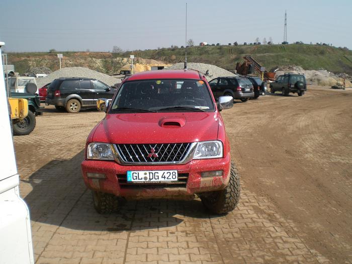

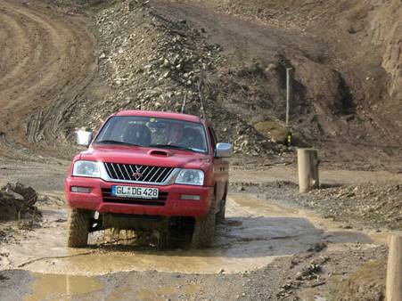

Nein Marco,
der Pajero-Unterfahrschutz passt leider nicht unter den L200.
Der hat jedoch einen serienmäßigen Unterfahrschutz aus einer tiefgezogenen Blechplatte, die relativ gut funktioniert.
Wer damit nicht zufrieden ist, dem sei der Aftermarket empfohlen, der für großes Geld solche kleinen Dinge anbietet.
Oder Selbermachen aus 3 mm starkem Blech und dabei die originalen Anbaustellen verwenden.
hier unter der Stoßstange das Originalteil, das schon viel ausgehalten hat.
