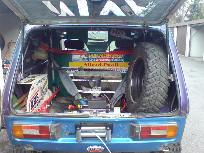

BeitragVerfasst am: 07.03.2008 15:03:50    Titel:
bei mir ist es auch ein geschloßener raum und funktioniert
hab auch luft hutzen aufm dach und deshalb hinten des niva rausgeschnitten dass die luft zirkuliert!!!
