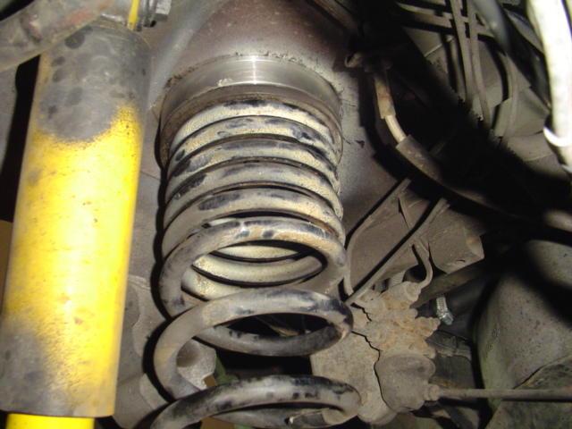

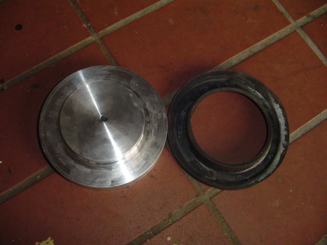

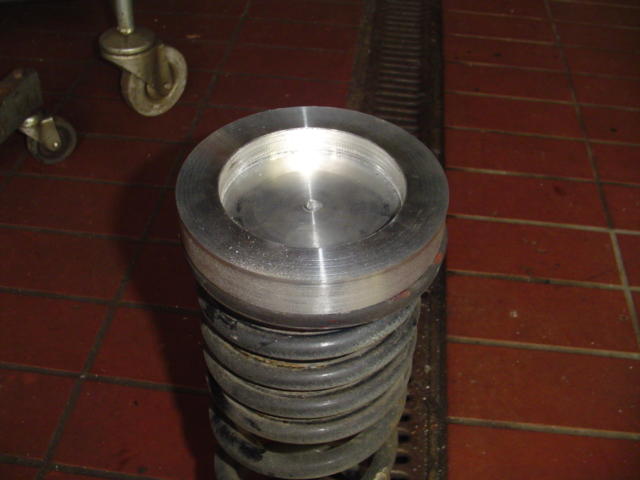

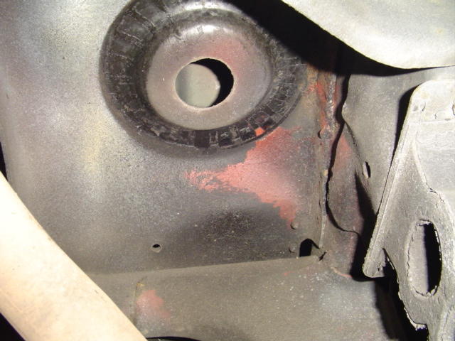

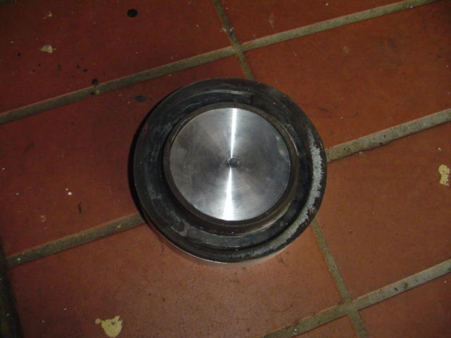

meinst du sowas Winke Winke
hintere Federspacer
is Eigenbau Ja da es am Markt nichts gibt. Können für Frontera A mit Schraubenfederachse hinten und Fronti B verwendet werden.
is mit der Originalfederaufnahme und mit einer Stahlgegenplatte an der Quertraverse verschraubt. Das da nichts verrutscht.
(Das schwarze Zwischengummi wegdenken, das kommt später an den Spacer)
in Übersee (US) gibt es noch das:
http://independent4x.com/item.html?UCIDs=839915%7C1100654&PRID=1211879
git es in 1" Zoll (25mm Höhe) und 2" Zoll (50mm Höhe). Ob sich das rentiert (incl. Versandkosten) dort zu bestellen..hm..Als Einzellieferung sicher nicht. TÜV..muss man abklären. Hab mich für den Eigenbau entschieden, is billiger, sieht man mal die Gesamtkosten.
es gibt noch, sogenannte PU-Scheiben, wo man zwischen die Feder und der Aufnahme legt. Finde ich persönlich aber nicht so optimal, da der obere Federsitz, vom Absatz, weniger wird und die Feder ggf. beim verschränken rausfallen kann.
wie gesagt viel is es nicht, beim fronti is daher viel Eigenbau angesagt..
aber alles machbar und umsetzbar Ja
..vielleicht gibt es ja noch weitere Quellen, bin aber der Sache dann nimmer nachgegangen, da es sehr mühselig war, was zu finden.. Hau mich, ich bin der Frühling
