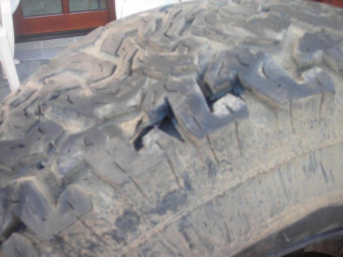

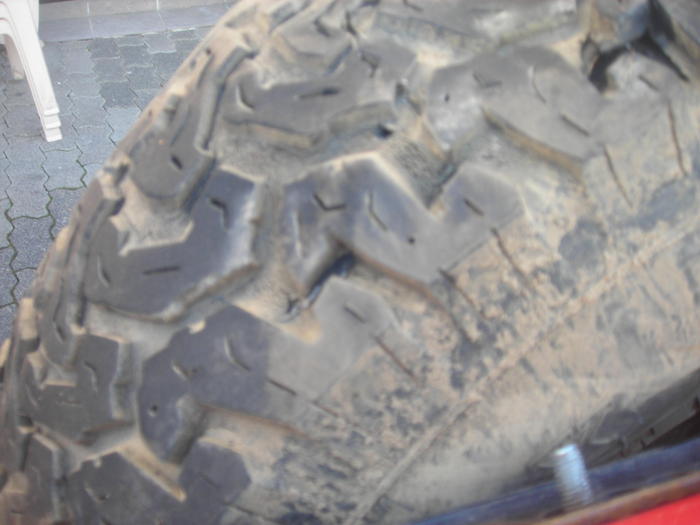

BeitragVerfasst am: 12.02.2008 15:17:38    Titel: Neue Vermutung
Hallo
Ich habe seit heute Morgen eine neue Vermutung was das Hinterachsproblem betrifft. Wut Wut Wut
Folgendes als ich heute Morgen an meinen Wagen kam viel mir die doch sehr komische Schräglage auf Hau mich, ich bin der Frühling Nee, oder? Nee, oder? und das auf einem ebenen Parkplatz traurig traurig . Also ich rum ums Auto und dann sah ich den Salat hinten Rechts Reifen platt Nee, oder? Nee, oder? Nee, oder? nun ja gott sei dank nur unten Hau mich, ich bin der Frühling Hau mich, ich bin der Frühling Hau mich, ich bin der Frühling ( ja etwas Galgenhumor muss sein).
Ok Wagenheber runter Reserverad auch und gewechselt den Schei..... !
Erst dachte ich ich hätte mir etwas eingefahren und deshalb den Plattfuß, aber weit gefehlt Wut Wut der Reifen war geplatzt
Meine Vermutung ist nun das sich die Lauffläche Teilweise von der Karkasse abgelöst hat (Blase) und der Wagen deshalb humpelte, da der Schaden auf der Reifeninnenseite war/ist habe ich ihn nicht gesehen.
Schade war /bin eigendlich mit dem Reifen zufrieden.
Habe sofort meinem Reifendealer eine Mail geschickt wegen Garantie mal schauen was kommt.

BeitragVerfasst am: 12.02.2008 15:36:31    Titel:
Obskur ups..
heftig..was is den das für ein Reifen, also Marke Unsicher

BeitragVerfasst am: 12.02.2008 15:44:26    Titel:
Sind die Colway C-Trax AT 31x10,5x15
Sind jetzt 2 Jahre alt und hatten für Runderneuerte echt gute Laufeigenschaften,
war echt zufrieden . Und wenn das mit der Garantie läuft bleibe ich erst mal dabei bis meine Kriegskasse wieder besser gefüllt ist.

BeitragVerfasst am: 16.02.2008 11:07:52    Titel:
haste schon was erreicht wegen der Garantie Winke Winke
hatte das Problem auch mal..mit den AT`s, waren Risse an den Flanken und zwischen den Profilblöcken, z.T. auch aus- bzw. eingerissene Reifenblöcke
wurden anstandslos zurückgenommen Winke Winke
