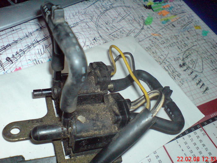

BeitragVerfasst am: 12.02.2008 23:52:50    Titel: Patrol Y60 Hinterachssperre
Hat jemand bitte mal ein Foto von den Unterdruckventilen (im Motorraum an der Spritzwand übern Bremskraftverstärker) für die Hinterachssperre mit den Schläuchen dran Grins
Meine Unterdruckventile waren ja voriges Jahr kaputt gegangen und jetzt weiß ich nicht mehr wo und wie die Schläuche
dran waren Nee, oder?
Besten Dank

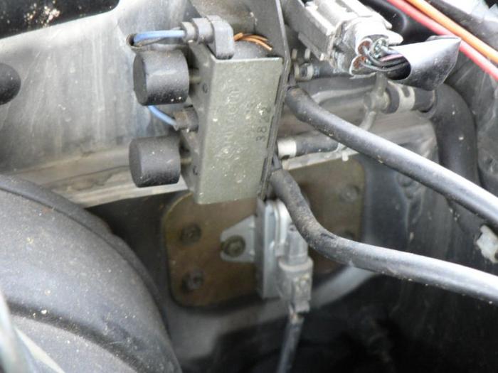

BeitragVerfasst am: 15.02.2008 14:05:30    Titel:
"Big Al" ist zwar ein Y61, aber das sollte nicht so viel aus machen Vertrau mir
Ich hoff, ich konnte Dir helfen Winke Winke

BeitragVerfasst am: 15.02.2008 14:38:45    Titel:
Das ist schon wieder anderst wie das was ich habe Grins aber Danke für die Hilfe, denke mal die Steckung der Schläuche wird aber genauso sein. Fals die anderen noch ein Foto haben wäre das super Grins

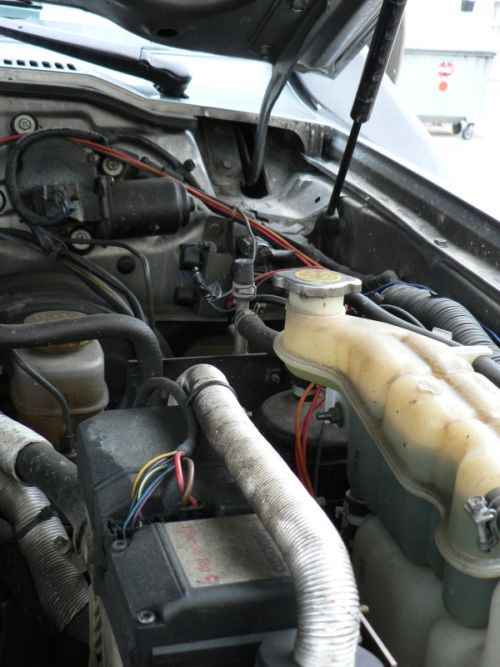

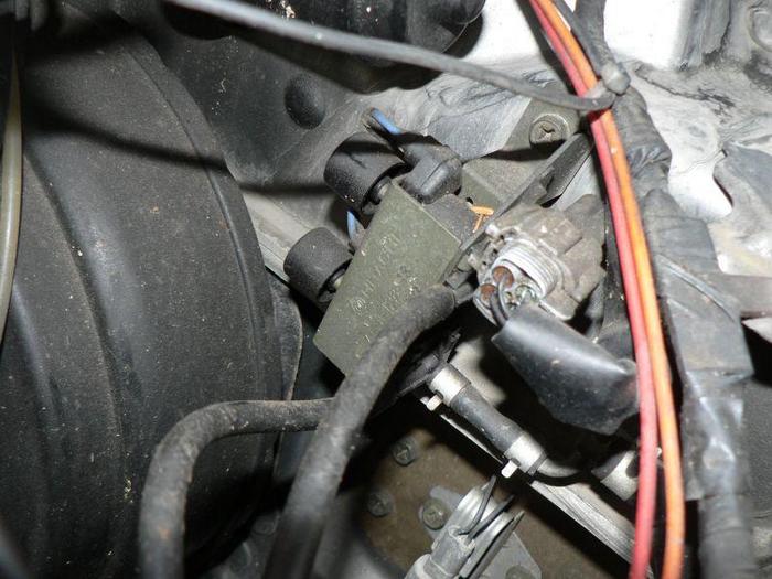

BeitragVerfasst am: 21.02.2008 20:15:38    Titel:

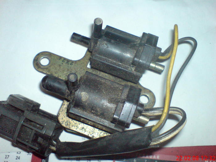

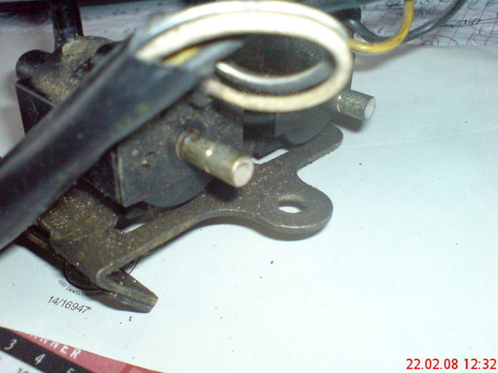

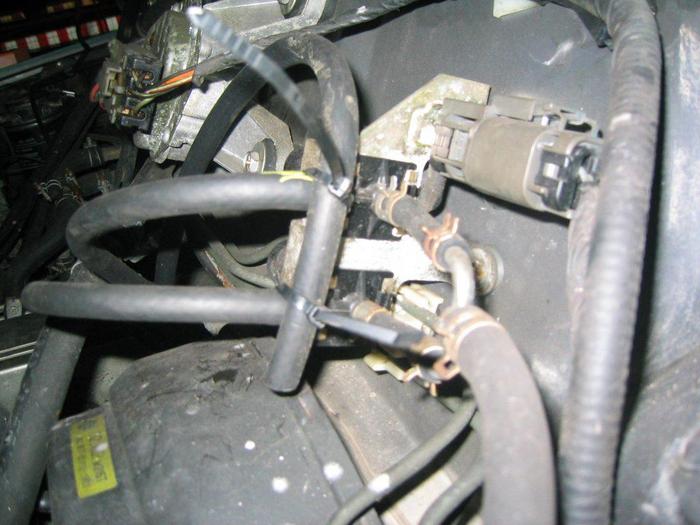

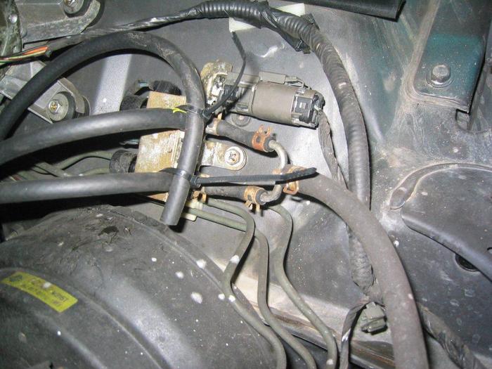

Hi,
hab mal auf die schnelle zwei Fotos gemacht:
Der Schlauch der da mit zwei Kabelbindern festgemacht ist, das ist nur meine Hinterachs Diff-Entlüftung.
Ansonsten gehen ja zwei Schläuche nach vorne weg, das sind die, die runter an den Rahmen laufen und zur Sperre hinten an die Achse gehen.
Der dicke Schlauch der sich teilt und ans Unterdruckventil geht, der kommt von den Unterdruckdosen. Von wo dort genau müßte ich erst nachgucken wenn es wieder hell draußen ist Heiligenschein
Gruß Andreas

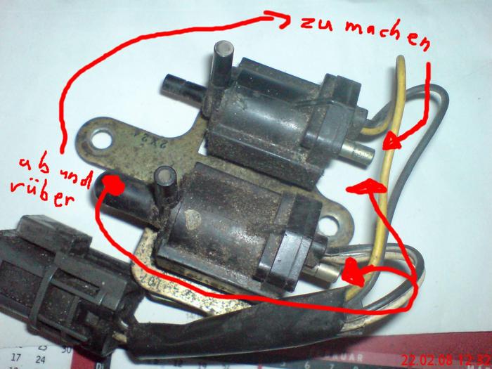

BeitragVerfasst am: 22.02.2008 19:33:06    Titel:
Besten Dank für die Bilder YES
Jetzt weiß ich wenigstens wieder wo alles hingehört Grins Die Unterdruckventile die ich jetzt bekommen hatte haben nämlich drei Abgänge traurig aber gehen auch und muß nur die anderen ober dann zu machen.
