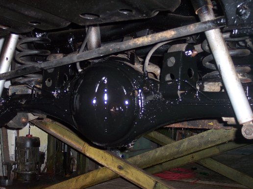

kann mir wer sagen welche hinterachsen es im 95er terrano 2 gab bei welcher motorisierung?
danke Winke Winke

die 233er bei allen modelle, die 200er gabs nur im Terrano 1 zumindest hab ich noch keinen T2 von der baureie mit der achse gesehen erst im T2 ab 2005 wieder

und welche achsübersetzungen gab es in der 233er bei welchem motor? Grins
ich hab nen interessenten für die 233er automatiksperre, die wir im Patrol hinten haben/hatten.
da alles schön justiert ist, würde ich auch gerne den ganzen third-member verkaufen, deswegen die frage.
der 3,3td Patrol hat 1: ?
Unsicher
BeitragVerfasst am: 12.02.2008 10:58:45    Titel:
4.375 Winke Winke

BeitragVerfasst am: 12.02.2008 12:53:59    Titel:
4,63

Ich dachte,Grafe bezog die Patrol-Frage auf unsere Kiste. Und die hat 4.375. Unsicher

mmm, na ja, dan kann er sich ja die antwort aussuchen, auf alle fälle hatten alle T2 mit der 233 achse die 4,63 übersetzung

Laut WHB haben alle R20 Benziner die C200 in 4,625, die Turbodiesel aber die 233'er.
Und seltsamerweise die 3,0L wieder die C200.
Ich hab aber noch nicht unter den einzelnen Kisten druntergelegen, um das zu
überprüfen... Hat mich bisher nicht so sehr gekratzt.
Ach ja: die 233'er hat bei dem TD27I eine 4,375'er Übersetzung!

Mein R20 Benziner hat auch noch die 233er drinnen... Bj. 95

Ich mein unser hat auch 233er

Ich sag ja extra: ich hab noch nicht unter diversen R20 gelegen, um das zu überprüfen.
Das sind die Angaben, die ich bei Nissan im originalen WHB gefunden habe.
Ich hatte mich eigentlich nur für die Übersetzungsverhältnisse von Achsen und
Getriebe interessiert, da fielen mir auch die (werksseitig angegebenen) Diffs ins
Auge.
Mir fallen da aber in letzter Zeit eh so einige Ungereimtheiten auf:
Laut WHB sollen die Terrano 1 mit Einspritz-Benziner die 4,63'er Übersetzung haben.
De facto haben aber die meisten die kurze 4,88'er.
Der MD21 mit dem Vergaser-Benziner soll angeblich die große 233B haben, der mit
dem wesentlich stärkeren KA24 wie im R20 soll aber die kleine C200 haben. Ich kann
mich aber nicht erinnern, jemals unter einem 4-Zylinder MD21 eine große H233B
gesehen zu haben...
Haben die da verbaut, was gerade herumlag??? Nee, oder?
Ich bin da inzwischen ziemlich verunsichert... Unsicher
Aber ich wiederhole es gerne noch mal: so steht's geschrieben im originalen WHB!
(Kein Nachdruck!)
Lasse mich aber gerne von den Realitäten überzeugen... Ja

terrano 1 2,7 TD
H233 ja oder nein?
ja, oder?
BeitragVerfasst am: 17.02.2008 19:07:09    Titel:
Ja

übersetzung? (wg. gesamten third member Grins
BeitragVerfasst am: 17.02.2008 19:13:14    Titel:
übersetzung?
Die Übersetzung von "Ja"? Unsicher
Also das bedeutet soviel wie positive Zustimmung rotfl
