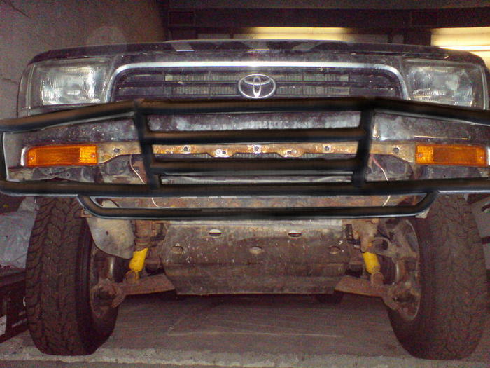

Guten Abend,
wir fahren am 22. März nach Tunesien. Vor der Abfahrt gibt es noch ein paar Kleinigkeiten zu erledigen.

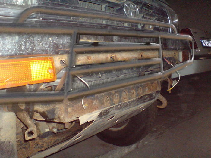

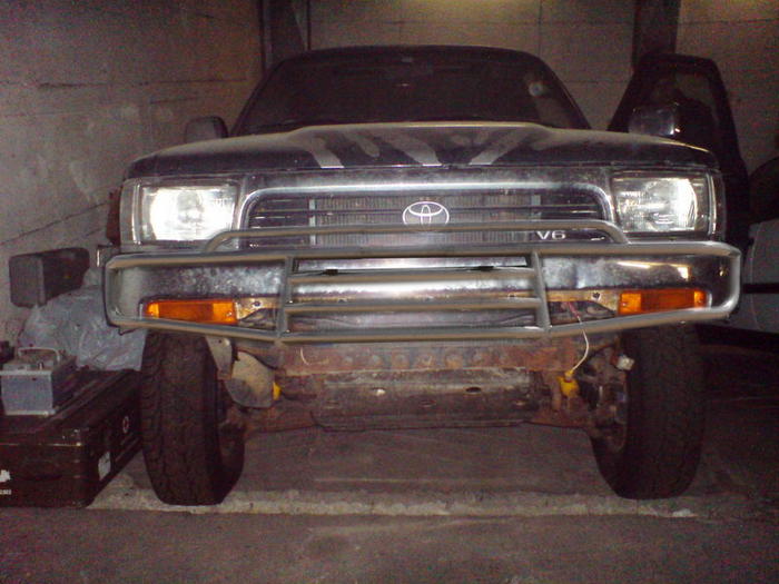

So versuchen wir eine neue Stoßstange für unsern 4Runner zu bauen. Jetzt haben wir mal einen Vorschlag für euch per Photoshop erstellt.
Ich würd gerne wissen was sagt ihr dazu! Kann sowas halten. Hat sowas die nötige Stabilität?
Eine einfache Lösung die ganze Stoßstange durch ein massives Rohr zu ersetzen und den Unterfahrschutz hoch zu ziehen diskutieren wir auch noch.
Vielleicht könnt ihr uns ja mal ein wenig weiterhelfen! Was würdet ihr machen?
Danke

Grüße Dich, rein vom Rohrdurchmesser würde ich, rein vom Bauch her sagen, daß hält net wirklich viel.
Die Frage ist, was soll´s halten?
Nur Optik, oder auch sinnvoll?
Was willst Du schützen?
Im Fred vom Oliver gibt es sehr viele Bilder von Stoßstangen.
Evtl. ist da was dabei
Liebe Grüße Robert

Hey Robert,
wie schreib ich des jetzt am besten? Ich hab mir Humphrey zusammen mit nem Kumpel gekauft. Damit machen wir Reisen nach Afrika. So versuchen wir des alles halbwegs zu finanzieren. Dabei gibt es natürlich auch Diskusionen...
Mein Kumpel will umbedingt die alte Bullbar vorn dran verbauen. Ich versteh nur net warum. Ich bezweifel die Stabilität von dieser Konstuktion. (Sein Argument steig mal drauf da biegt sich nix) Hau mich, ich bin der Frühling Ich denke dieses Ding würde im Fall eines Unfalls mehr kaputt machen als schützen.
Von mir aus kann vor auch nur ein dickes Rohr sein oder wie bei deinem SUV

also es hilft ja wohl nix, jetzt muss ich auch meinen senf dazugeben. ich bin der besagte freund und meine sicht der dinge ist so:
die rohre sind 3mm edelstahl, da biegt sich nix, das ist massiv. was aber stimmt ist, dass die bullbar früher (fast) nur unten am rahmen angeschraubt war und dadurch nen enormen hebel hatte. genau aus dem grund ist sie ja auch an der aufnahme gebrochen als wir mal "feindkontakt" hatten. naja bzw., nur um das material zu loben: sie ist wahrscheinlich erst eine reise später gebrochen, als wir über eine fiese wellblechpiste gefahren sind und dann halt genau an der aufnahme. aber aus dem grund war meine idee ja, die rohre mit den aufnahmen abzuflexen und direkt nur den bügel unten über puffer an vier punkten am rahmen anzuschrauben (wie auf den bildern direkt über der serien-stoßstange). ich bin der meinung, dass diese lösung sicher nicht "mehr kaputt machen als helfen würde". meine idee mit der wiederverwendeten bullbar ist in meinen augen halt ein sehr günstiger und stabiler kompromiss. nicht mehr und nicht weniger...
aber natürlich ist eine konstruktion wie Markus hier vorgesschlagen hat die viel bessere lösung - keine frage! ich dachte nur nicht, dass sie finanzierbar wäre :-D. . wenn wir das mit eurer hilfe hinkriegen dann habt ihr zwei jungs echt glücklich gemacht!!!

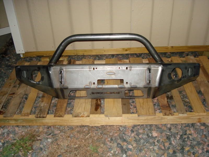

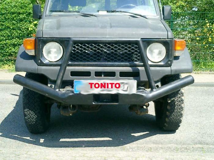

Zwei Stosstangen haben wir hier ja schon mal gebastelt - die aktuelle von Robert,
und die von ToniG.
Es würde mich halt mal reizen nach zwei massiven Stosstangen nun einmal eine
aus Blech gekantete zu bauen, zumal ja auch eine Abkante zur Verfügung steht die
auch mal 3mm - Stücke verarbeiten kann.
Kuck - hier ist die von Robert (das Werk von Robert und Sid - ich hab' nur zugekuckt):
und die von Toni hammer mal innem Anfall von Massiveritis aus 1cm - Stahlplatten
gebrutzelt:
Jetzt wär' eben wie gesagt mal was Filigraneres dran...
viele Grüsse
Markus

Okay dann zeig ich dir jetzt mal meinen Traum!
So etwas mit noch einer Aufnahme für nen Wagenheber wär einfach Klasse. Wie siehst du des?
Bis dann
Mannes
MarkusZ
Wohnort: Garage
1. Landcruiser J4, 5 und 6
BeitragVerfasst am: 23.02.2008 09:34:32    Titel:
Ich denk' schon dass das geht.
Die herumgezogenen Ecken sind mal interessant - aber schon machbar,
genau wie die Wagenheberaufnahme.

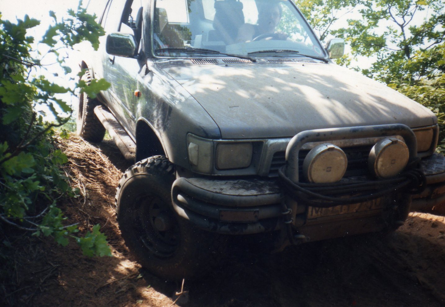

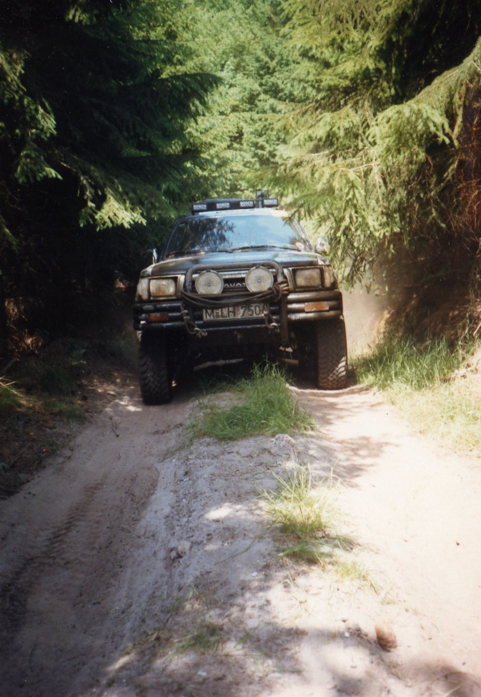

BeitragVerfasst am: 23.02.2008 11:42:33    Titel:
So sah die von meinem Dad seinem alten 4runner damals aus:
 Dateiname:  Stoss_2.jpg
 Dateigröße:  221.79 KB
 Heruntergeladen:  739 mal
 Dateiname:  Stoss_1.jpg
 Dateigröße:  233.71 KB
 Heruntergeladen:  660 mal

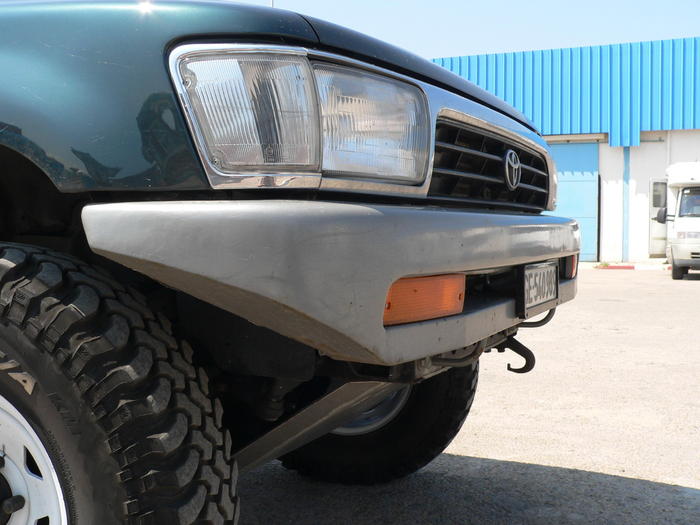

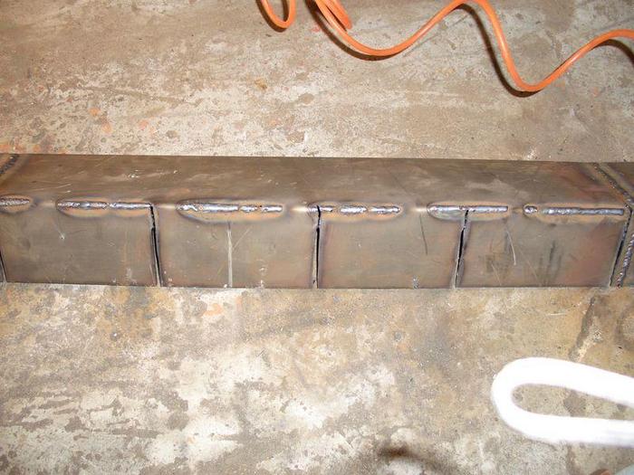

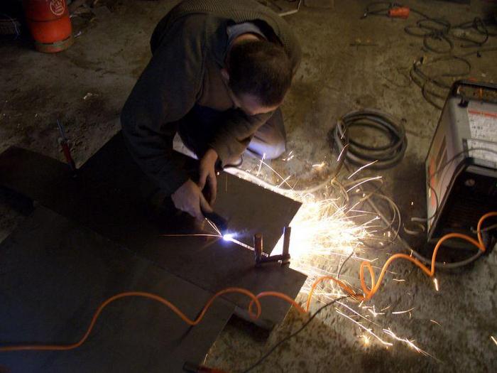

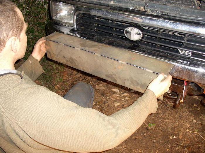

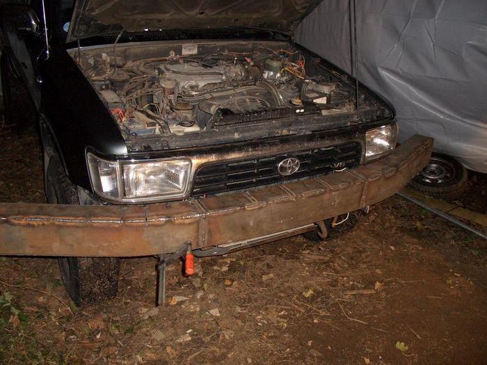

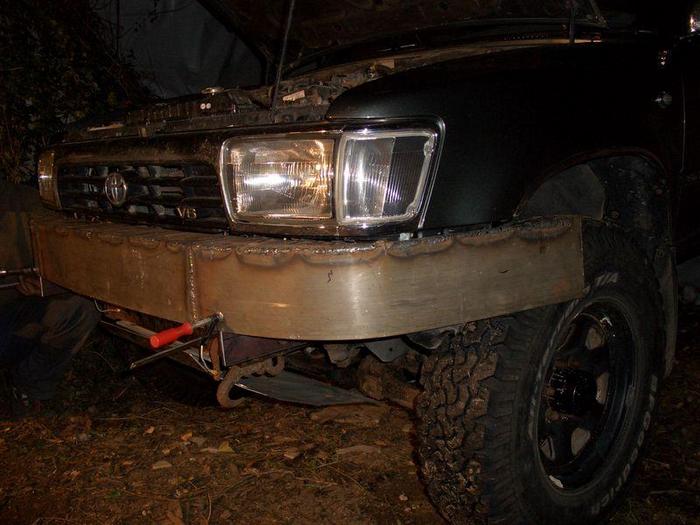

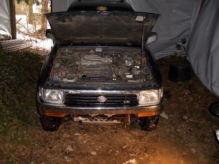

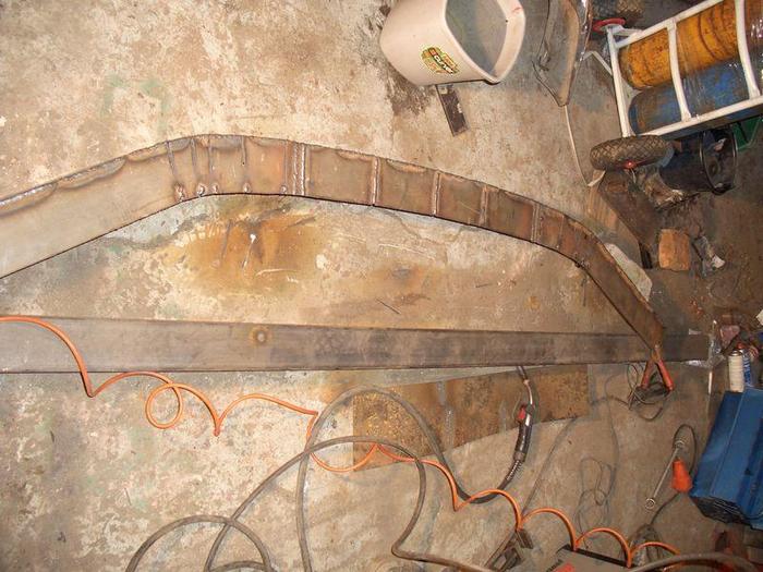

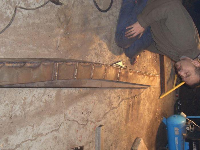

So jetzt bin ich wieder daheim! Puhh war viel Arbeit! Aber es hat viel spass gemacht! Erstmal möchte ich ein riesen DANKESCHÖN an Markus richten!!!
Und jetzt kommt der Bau der Stoßstange
Als erstes musste ich zu Makrus kommen. War echt mal witzig im Schnee mit Humphrey! War eine Primiere!

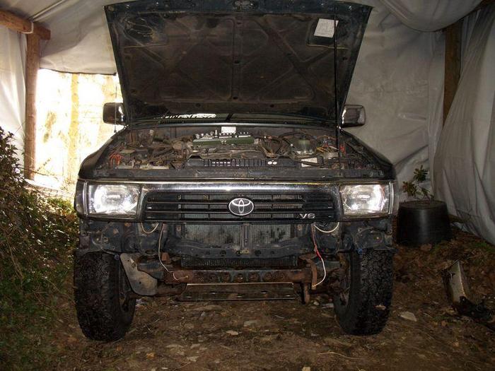

So bin gut angekommen! Hier mal ein "Vorherbild"

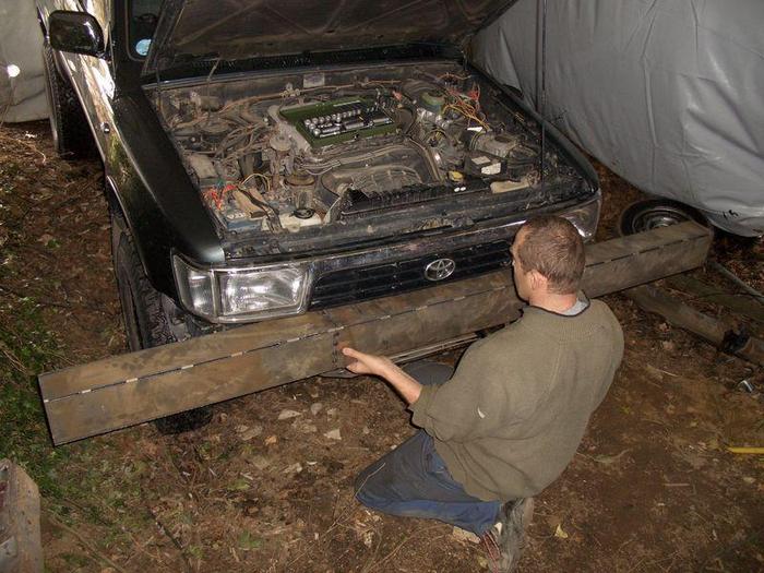

Erst ein mal Ausschneiden!
Jetzt wurde perforiert damit die Abkanntbank alles schön umbiegen kann.
Die erste Anprobe!

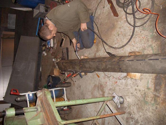

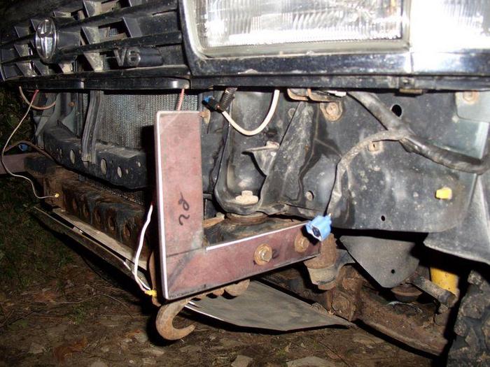

So die alte Stoßstange war schnell runter! Jetzt kann die neue kommen!
10mm an der orginal Aufnahme! Des sollte halten!
Jetzt haben wir die Biegung in die Stoßstange gemacht.
So sieht die Stoßstange zur zeit aus. Morgen gehts weiter!
Schönen Abend
Mannes
