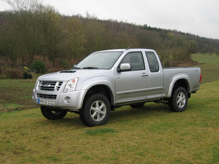

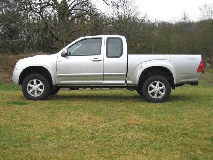

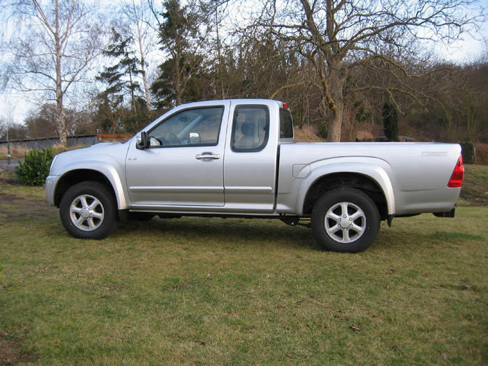

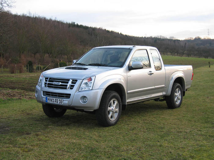

vorher
nachher
vorher
nachher
Wenn man genau schaut sieht man den Höhenunterschied, beim Jimny sahen 5cm mehr aus, weiß auch net Unsicher

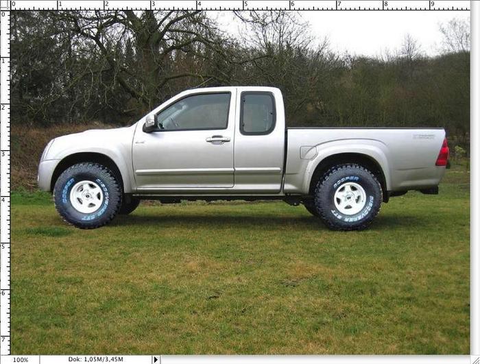

BeitragVerfasst am: 29.02.2008 18:10:32    Titel:
hab mal kurz meine reifen/felgen bei dir montiert. müsste etwa 32" sein so wie das jetzt ist.
sieht schon klasse aus mit grossen schlappen.

BeitragVerfasst am: 29.02.2008 18:18:29    Titel:
Sieht eher wie 33er oder mehr aus Smile Winke Winke
255/85-16 Cooper ST
Wenn man will paßt schon was drunter, sind ja 265/75-16 im Gutachten freigegeben.....aber da ich halt viel und schwer ziehen muß glaub ich net das der Durchmesser drauf kommt. Sonst paßt die Übersetzung net mehr.
Werden also 245/75-16 , 265/70-16 oder 245/70-17 oder 255/70-17.......schauen wir mal was es gibt

wen interessiert denn was in gutachten steht...? rotfl Heiligenschein
der PU auf dem bild mit den ST sieht echt klasse aus finde ich.
