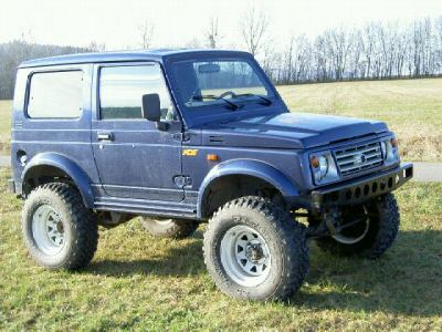

BeitragVerfasst am: 01.03.2008 19:25:48    Titel: Mein Auto
zu der Frage was für ein Auto ich hab
Suzuki Samuri mit 80ps 16V Vitara motor SPOA - Umbau, VA und HA mit
Lock-Right sperre´n von Powertrax uns.

BeitragVerfasst am: 01.03.2008 20:30:59    Titel: Re: Mein Auto
Der Neue hat folgendes geschrieben:
, VA und HA mit
auch in der va? Unsicher und wie ist das fahren?

BeitragVerfasst am: 01.03.2008 21:36:35    Titel:
@Sammy, net Dein ernst die Frage oder???
Ich mußte auch gerade mal schmunzeln Ja
Schickes Auto Respekt
@ Sammy: lies mal den ersten Beitrag Vertrau mir

BeitragVerfasst am: 02.03.2008 08:55:36    Titel:
Ja den wagen hab ich so gekauft hatte vorher nen L200 und Suzuki keine Plan nur kann nur eins dazu sagen der wagen ist für mich einfach nur geil wahr am samstag mit nen Par kolgen im gelände und musste slber erst mal erfahren wass man alles damit machen kann und wo der überall durch kommt
