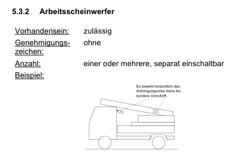

die dachlampen sind erlaubt. das sind Arbeitsscheinwerfer und die dürfen im bereich der STVO nicht genutzt werden, müssen also unabhängig vom fernlicht schaltbar sein. einige ältere tüver bsteghen noch drauf, dass die im bereich der stvo abgedeckt werden, vom gesetzgeber gefordert wird das aber schon länger nicht mehr.
